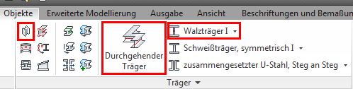

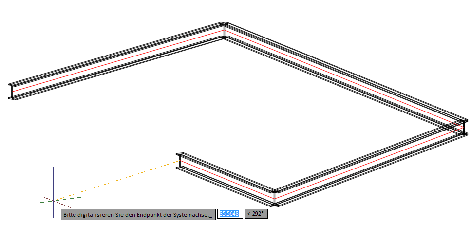

Der Befehl Durchgehender Träger
Mit dem Befehl Durchgehender Träger können Sie verbundene Träger kontinuierlich erstellen. Der Befehl wird beendet, wenn Sie die Esc-Taste oder die Eingabetaste drücken oder mit der rechten Maustaste klicken.
Alle diese Befehle befinden sich auf der Registerkarte Objekte > Gruppe Träger in der Multifunktionsleiste:
Wenn Sie den Befehl beenden, wird ein Dialogfeld mit den allgemeinen Eigenschaften der Profile angezeigt, die bei der letzten Instanz des Befehls erstellt wurden.
Änderungen, die Sie im Dialogfeld Eigenschaften vornehmen, werden auf alle in der laufenden Instanz des Befehls erstellten Profile angewendet.
