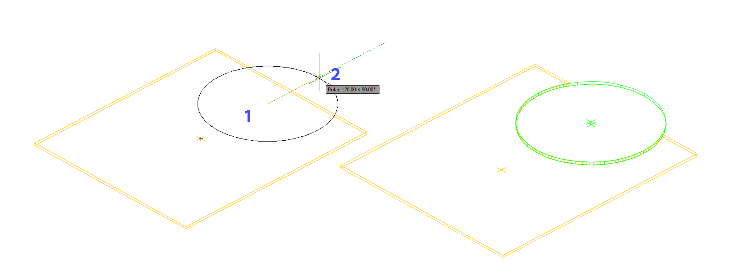

So erstellen Sie eine kreisförmige Kontur mithilfe des Mittelpunkts und eines Punkts auf der Kreislinie
  1. Werkzeugpalette Bearbeitungen: Klicken Sie auf .
  2. Wählen Sie das zu verarbeitende Blech aus.
  3. Definieren Sie den Mittelpunkt der kreisförmigen Kontur, die im ausgewählten Blech erstellt werden soll.
  4. Definieren Sie einen Punkt für den Radius des Kreises.
