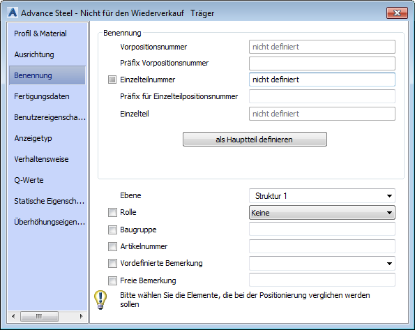

Registerkarte Namen
Auf dieser Registerkarte des Dialogfelds Eigenschaften können Sie definieren, welche Informationen in der Stückliste angezeigt werden sollen. Sie können auch die Eigenschaften auswählen, die bei der Positionierung berücksichtigt werden sollen.
Einzelteilnummer
Definiert die Einzelteilnummer, die dem Element zugewiesen wird.
Das Kontrollkästchen vor der Einzelteil- und Hauptteilnummer kann nicht geändert werden. Es zeigt lediglich an, ob der Träger ein Hauptteil oder ein Anbauteil ist. Diese Nummer wird zum Abhaken des Trägers in den Materiallisten verwendet.
Präfix für Einzelteilpositionsnummer
Definiert das Präfix für die Einzelteilnummer. Mit dem Werkzeug Präfix ändern können Sie das Präfix ändern.
Einzelteil
Wenn die Methode Mit Zeichnungsnummer verwendet wurde, zeigt dieses Feld den Einzelteilzähler an.
Als Hauptteil definieren
Ermöglicht das Definieren des ausgewählten Elements als Hauptteil einer Baugruppe vor der Positionierung der Elemente. Durch Klicken auf diese Schaltfläche werden drei neue Felder angezeigt:
Hauptteilnummer
Definiert die dem Element zugewiesene Hauptteilnummer.
Präfix für Hauptteilpositionsnr.
Definiert das Präfix für die Hauptteilnummer. Mit dem Werkzeug Präfix ändern können Sie das Präfix ändern.
Hauptteil Zähler
In den nächsten Feldern können Sie die Informationen eingeben, die in der Stückliste angezeigt werden sollen.
Rolle
Weist die Rolle des Elements in der Struktur zu.
Die Modellrolle wird z. B. bei der Zeichnungserstellung berücksichtigt, um einen Präsentations-, Bemaßungs- oder Beschriftungsstil zuzuweisen. Ein als Stütze definiertes Objekt wird bei der automatischen Detaillierung anders bemaßt und beschriftet als ein als Träger definiertes Objekt.
Die Modellrolle wird vom Präfix-Werkzeug zur Zuweisung von Präfixen, nicht jedoch direkt zur Positionierung verwendet.
Baugruppe
Definiert die Baugruppe, der das Element zugewiesen ist.
Artikelnummer
Definiert die Artikelnummer des Elements.
Vordefinierte Bemerkung
Anmerkungen in Bezug auf ein Element, die Sie in einer Datenbank speichern und direkt von der Dropdown-Liste Vordefinierte Bemerkung verwenden können.
Um eine vordefinierte Bemerkung hinzuzufügen, greifen Sie auf die AstorBase -Datenbank zu, die sich im Ordner ProgrammData > Autodesk > Advance Steel 2016 > Steel\Data befindet.
Öffnen Sie die Access-Datei und konfigurieren Sie Ihre Benennungen in der Tabelle Anmerkungen :
Freie Bemerkung
Andere Anmerkungen in Bezug auf das Element.
