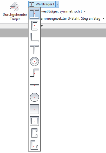

So erstellen Sie einen Träger mit einem Anwenderprofil
- Wählen Sie ein geeignetes BKS.
- Wählen Sie auf der Registerkarte
Objekte
Gruppe Träger
die benötigten Optionen aus dem Flyout:

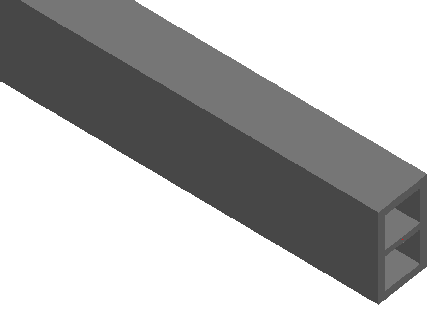

- Der gerade Träger wird erstellt und das Dialogfeld Eigenschaften wird geöffnet. Hier können Sie die Eigenschaften ändern.
- Wählen Sie in der Dropdown-Liste
Profil
das Anwenderprofil und die gewünschte Größe.

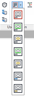

- Aktivieren Sie im Bereich
Anwenderprofil
mithilfe des Flyouts zum
Ändern
des Layers den benötigen Layer und zeichnen Sie mithilfe der Optionen im Flyout
Werkzeug
die Komponenten des Profils.

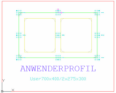

Rahmen für Anwenderprofil definieren
So definieren Sie den Rahmen
Bereich für die äußere Kontur des Anwenderprofils definieren
Die äußere Kontur definiert die standardmäßige Darstellung des Profils im Modell und sollte nicht zu viele Details enthalten, um eine zu komplexe Darstellung im Modell zu vermeiden.
So definieren Sie die äußere Kontur
- Klicken Sie im Flyout zum Ändern des aktuellen Layers auf
. Der Layer für die äußere Kontur des Profils wird aktiviert.
- Zeichnen Sie mithilfe der Werkzeuge im Flyout Werkzeug die äußere Kontur. Dies muss eine geschlossene Polylinie, ein Kreis oder ein Rechteck sein.
Bereich für die innere Kontur des Anwenderprofils definieren
Die innere Kontur ist beispielsweise beim Erstellen von Hohlprofilen nützlich.
So definieren Sie die inneren Kontur
. Der Layer für die innere Kontur des Profils wird aktiviert.
- Definieren Sie mithilfe der Werkzeuge im Flyout Werkzeug die innere Kontur innerhalb der exakten äußeren Kontur.
Reihe und Namen des Anwenderprofils definieren
(Profilreihe) oder
(Profilname). Der Text für den Namen der Profilreihe wird im Dialogfeld Advance Eigenschaften auf der Registerkarte Profil und Material angezeigt.
- Wählen Sie in den Werkzeugen im Flyout Werkzeug die Option
(Einzeiliger Text), um den gewünschten Text anzugeben.

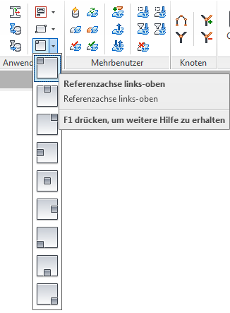

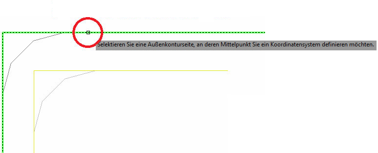

Systemkoordinaten und Referenzachse hinzufügen
- Um das Koordinatensystem zu definieren, das die lokale Achse angibt, wählen Sie die äußere Kontur aus. Um auf den Befehl Koordinaten hinzufügen zuzugreifen, wählen Sie
in der Multifunktionsleiste auf der Registerkarte
Extended Modeling
, Gruppe
Anwenderprofil
- Wenn Sie beispielsweise die Referenzachse links oben positionieren möchten, wählen Sie diesen Befehl. Wenn die Meldung "Digitalisieren Sie die Außenkontur nahe oder auf einen Eckpunkt, wo Sie eine Referenzachse haben möchten" angezeigt wird, klicken Sie unter Zuhilfenahme der Fangpunkte auf die gewünschte Stelle für die Platzierung. Wenn Sie nicht auf den Punkt klicken, an dem die Referenzachse eingefügt werden soll, wird diese am ausgewählten Punkt auf der äußeren Kontur platziert.

Vergewissern Sie sich, dass alle Konturen und Profileigenschaften sich innerhalb des Rahmens befinden.

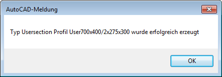

Die folgende Meldung bestätigt, dass das Profil erfolgreich erstellt wurde:

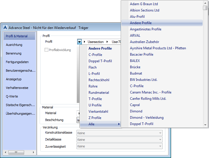

Um das neue Anwenderprofil zu zeichnen, wählen Sie ein beliebiges Profil aus dem Menü und wählen Sie dann im Dialogfeld Eigenschaften in der Kategorie Andere Profile den Namen der von Ihnen erstellten Anwenderprofilreihe.
