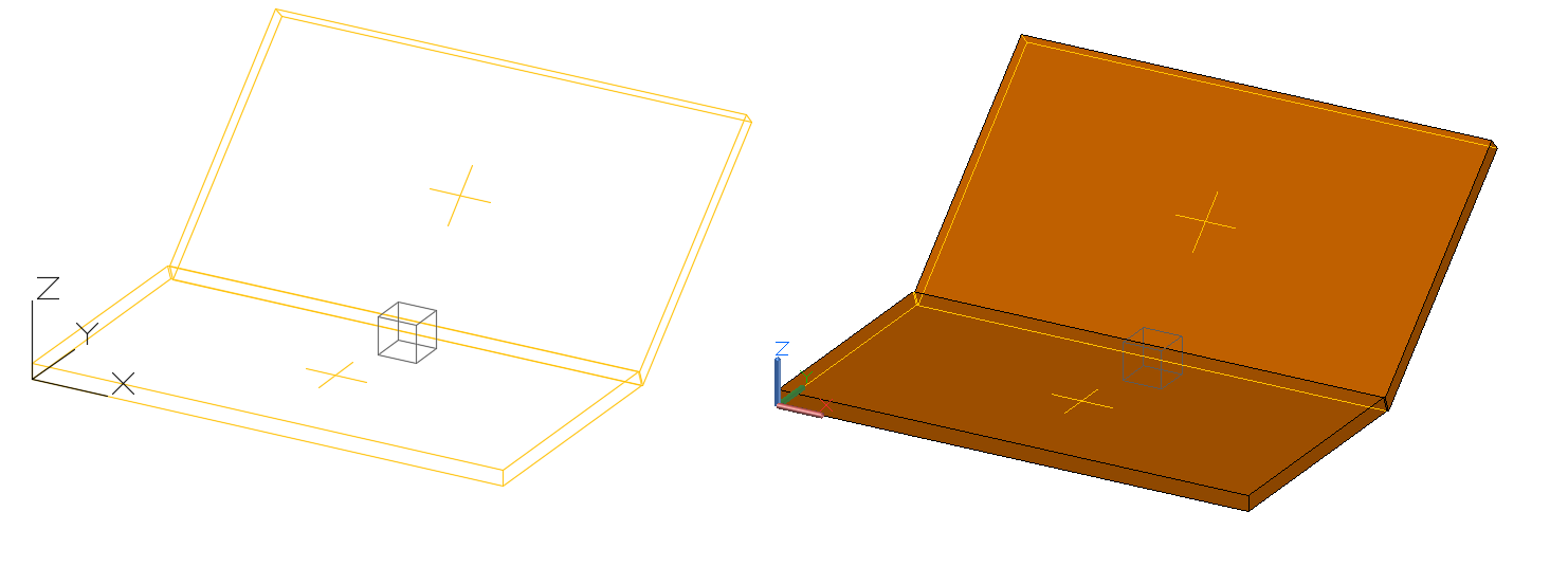

Gehrung von Blechen
Mit diesem Werkzeug können Sie zwei Bleche an ihrer Winkelhalbierenden schneiden.
So greifen Sie auf den Befehl zu
Werkzeugpalette Bearbeitungen:
Befehlszeile: _AstM4CrConByVB
So schneiden Sie zwei Bleche
  1. Werkzeugpalette Bearbeitungen: Klicken Sie auf .
  2. Wählen Sie im Dialogfeld Eigenschaften den Typ der Fase, der auf die Bleche angewendet werden soll.
  3. Klicken Sie auf OK.
