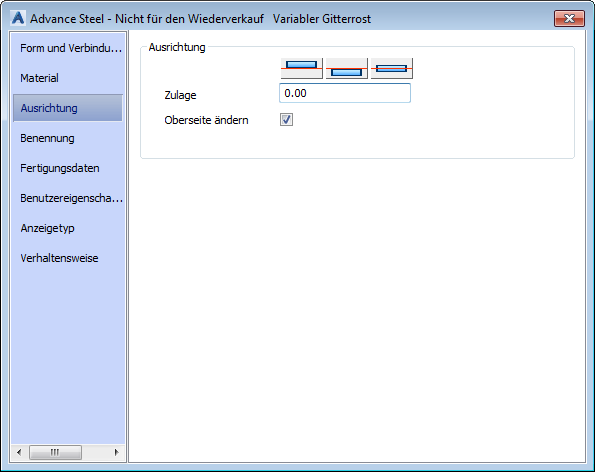

Registerkarte Ausrichtung
Auf dieser Registerkarte des Dialogfelds Eigenschaften können Sie die Position des Gitterrosts relativ zum Einfügepunkt und zur Richtung der Dicke ändern.
Ausrichtung
Zulage
Gibt die Richtung der Dicke für den Gitterrost an. Zum Ändern der Position kann die Ober- oder Unterseite oder die Mitte des Elements verwendet werden. Wenn Sie beispielsweise eine Ausrichtung von 0.5 (Vorgabe) wählen, erstreckt sich die Hälfte der Dicke des Elements in die positive Z-Richtung und die andere Hälfte in die negative Z-Richtung.
Oberseite ändern
Kehrt das Teil um, sodass die Oberseite unten liegt. Die Oberseite wird im Modell durch ein besonderes Symbol gekennzeichnet.
Symbol oben Symbol unten
