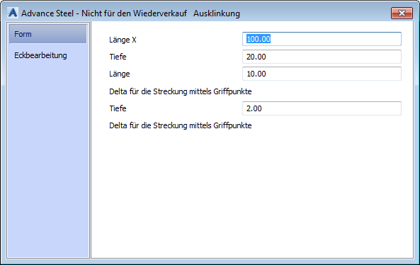

Trägerausklinkung, Registerkarte Form
Verwenden Sie die Parameter auf dieser Registerkarte, um die Ausklinkungsgröße zu ändern.
Breite X
Definiert die Ausklinkungsbreite in Trägerrichtung.
Tiefe
Definiert die Ausklinkungstiefe in Trägerhöhen-Richtung.
Länge
Definiert das Längeninkrement (den Rastersprung) beim Ändern der Ausklinkungslänge mithilfe der Griffe.
Tiefe
Definiert das Längeninkrement (den Rastersprung) beim Ändern der Ausklinkungstiefe mithilfe der Griffe.
