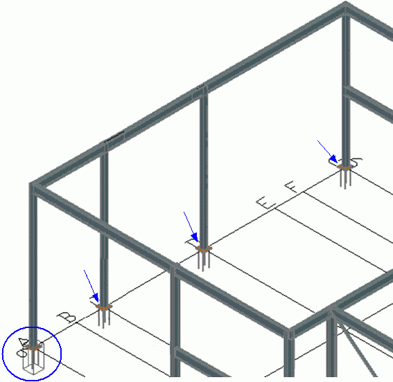

Beispiel:
Für die vier Stützen im Bild unten wurden Fußplatten mit demselben Makro () erstellt. Die erstellten Verbindungen sind unabhängig und ihre Eigenschaften wurden separat geändert. Sie können die Eigenschaften von einer Verbindung (A6) auf die drei anderen übertragen und identische Fußplattenverbindungen erstellen.
