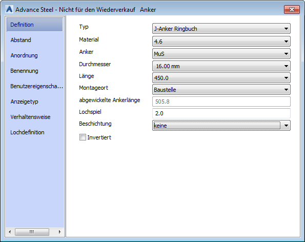

Registerkarte Anker - Definition
Alle Anker verfügen über vorgegebene Eigenschaften, die Sie im Dialogfeld Eigenschaften ändern können. Das Dialogfeld wird automatisch geöffnet, sobald Sie ein Ankerbild erstellt haben.
Typ
Wählen Sie den Ankerstandard aus der Liste aus.
Material
Wählen Sie die Stahlsorte aus der Liste aus.
Anker
Wählen Sie die Ankergarnitur für die Verbindung aus.
Durchmesser
Wählen Sie den Ankerdurchmesser aus der Liste aus.
Ankerlänge
Zeigt die Länge der Anker an, die in der Verbindung verwendet werden.
Montageort
Wählen Sie den Montageort (Baustelle, Bau-Bohr, Werkstatt) aus.
Lochspiel
Definiert das Lochspiel. Dieser Wert ist umso größer, je größer der Durchmesser des Lochs ist.
Beschichtung
Wählen Sie die Beschichtung aus der Liste aus.
Invertiert
Ändert die Richtung der Ankerachse.
So kehren Sie die Anker um
  1. Öffnen Sie die Eigenschaften des Ankerbilds.
  2. Klicken Sie auf die Registerkarte Definition des Dialogfelds Eigenschaften.
  3. Markieren Sie die Option Invertiert.
