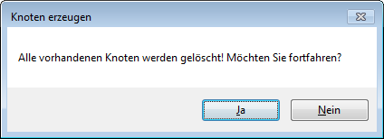

Wenn Sie diesen Befehl verwenden, werden die vorhandenen Knoten gelöscht und neue erstellt. Die Anwendung zeigt zuvor eine Meldung an, um Sie zu warnen:
Wenn Sie "Ja" wählen, werden die analytischen Knoten an den einzelnen Trägerenden erstellt.

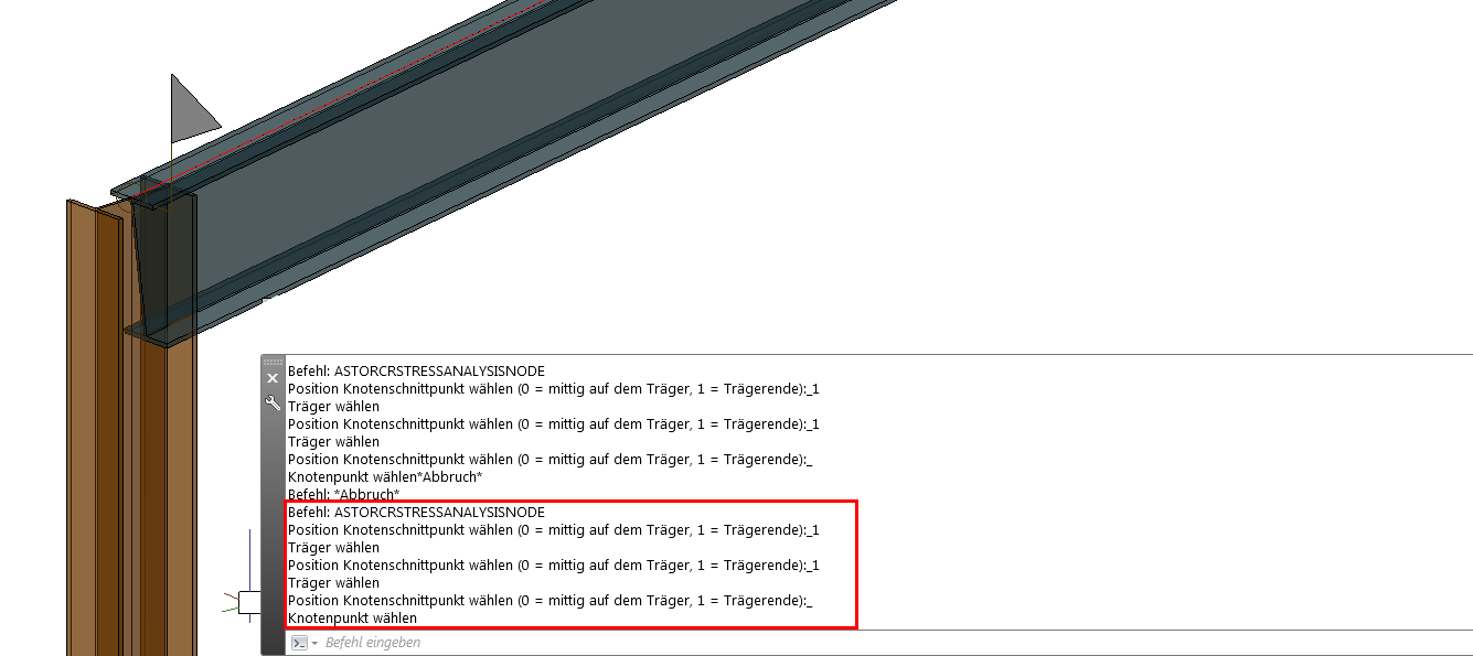

Sie können auch einzelne Knoten mit dem Befehl Knoten erstellen auf der Registerkarte Erweiterte Modellierung > Gruppe Knoten erstellen.
In der folgenden Abbildung sehen Sie, was in der Befehlsleiste (Plattform Eingabeanforderungen) anzeigt wird, wenn Sie einen analytischen Knoten zwischen zwei Trägern manuell erstellen.
Der Befehl erfordert Folgendes:

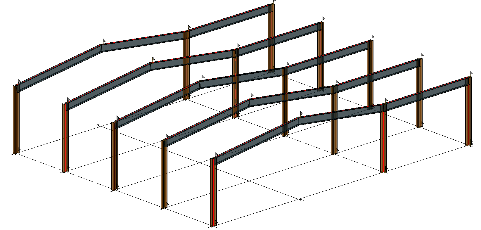

Hinzufügen von Trägern zu Knoten/Entfernen von Trägern von Knoten
Sie können Träger manuell zu einem analytischen Knoten hinzufügen oder von diesem entfernen. Verwenden Sie hierfür die Befehle Träger zu Knoten hinzufügen und Träger von Knoten entfernen, die sich auf der Registerkarte Erweiterte Modellierung > Gruppe Knoten befinden.
Unabhängig davon, welchen der beiden Befehle Sie verwenden, müssen Sie zunächst den Träger und anschließend den Knoten auswählen.
