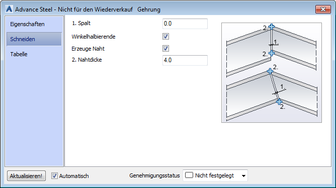

Gehrungsschnitt-Eigenschaften – Registerkarte Schnitt
Auf dieser Registerkarte des Dialogfelds Eigenschaften können Sie den Abstand zwischen den Trägern festlegen.
Spalt
Definiert die Konstruktionslücke zwischen den Trägern.
Winkelhalbierende
Ist diese Option ausgewählt, wird der Schnitt der Träger an der Winkelhalbierenden erstellt.
Erzeuge Naht
Erstellt eine Schweißnaht zwischen den beiden Trägern.
2. Nahtdicke
Gibt die Stärke der Schweißnaht an.
