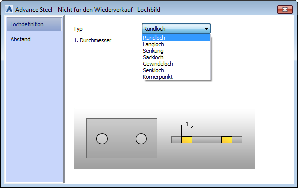

Registerkarte Lochdefinition
Typ
Wählen Sie den Lochtyp für das ausgewählte Element aus. Im Dialogfeld werden die Parameter für den ausgewählten Lochtyp angezeigt.
Eigenschaften für Rundlöcher
Durchmesser
Definiert den Nenndurchmesser des Lochs.
Eigenschaften für Langlöcher
Durchmesser
Versatz
Definiert den Versatz des Schlitzes.
Länge
Definiert die Länge des Langlochs.
X-Achse
Definiert die Richtung des Langlochs. Das Langloch wird um 90° gedreht.

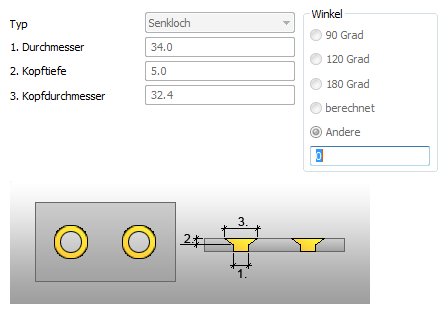

Eigenschaften für Senklöcher
Durchmesser
Tiefe
Die Tiefe des Lochs.
Alpha

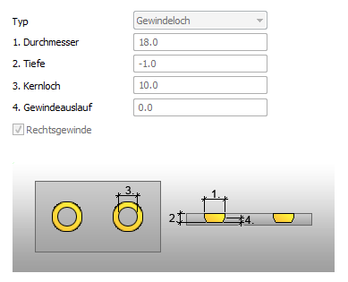

Eigenschaften für Gewindelöcher
