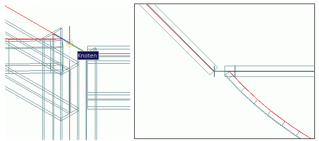

Beispiel:
Sie können eine Modellansicht erstellen, um den Schnittpunkt von Elementen anzuzeigen. Auf diese Weise lassen sich die erforderlichen Anschlüsse leichter erstellen. Die vorgegebene Ansichtsrichtung ist die Draufsicht.

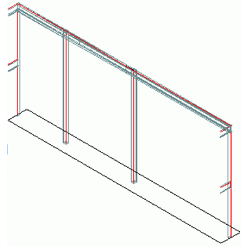

Beispiel:

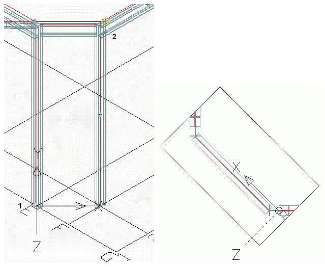

Beispiel:

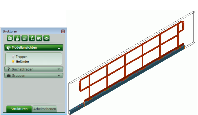

Beispiel: Modellansicht für ein Geländer
