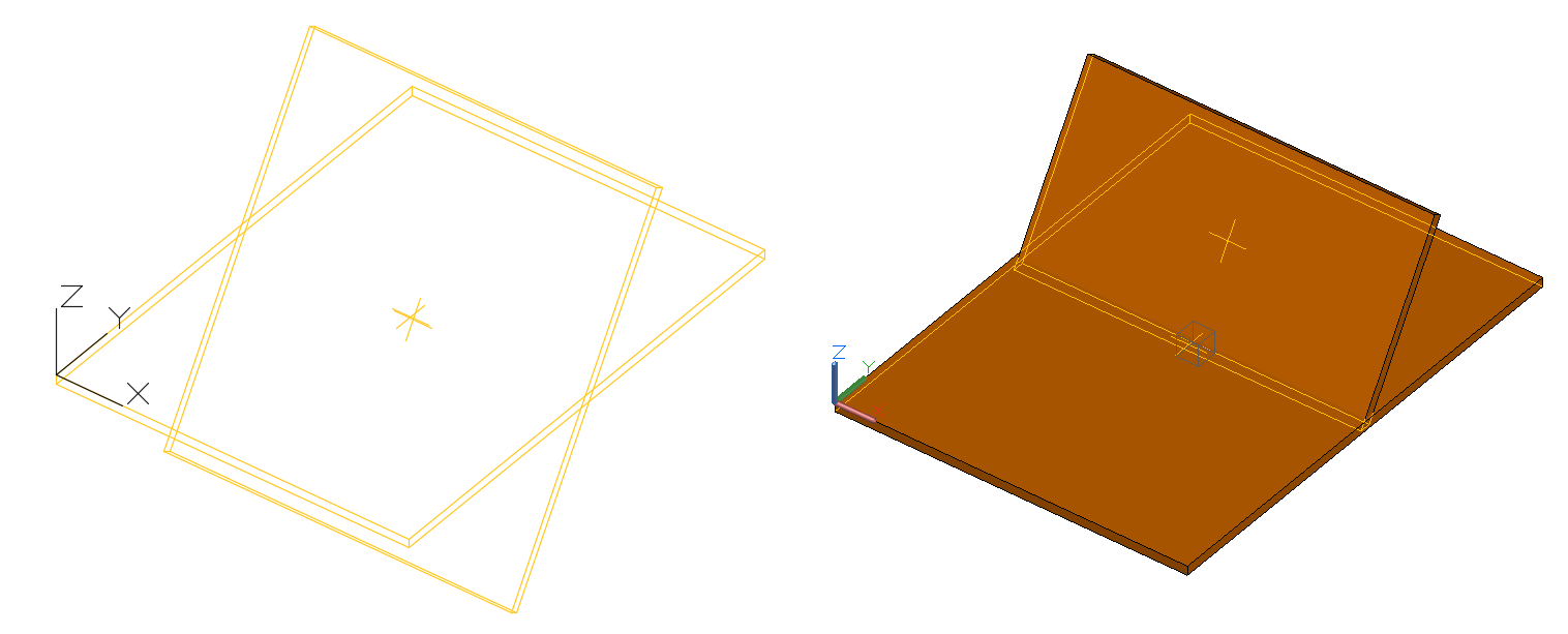

Mit diesem Werkzeug können Sie ein Blech an einem anderen Objekt (z. B. einem weiteren Blech) schneiden.
So greifen Sie auf den Befehl zu
Werkzeugpalette Bearbeitungen:
Befehlszeile: _AstM4CrConByVB
So schneiden Sie ein Blech an einem anderen Blech
- Werkzeugpalette Bearbeitungen: Klicken Sie auf
- Wählen Sie im Dialogfeld Eigenschaften die Schnittmethode aus.
- Klicken Sie auf OK.
- Wählen Sie das Profil aus, an dem geschnitten werden soll.
- Wählen Sie das schneidende Blech aus.
- Das Blech wird am zuerst ausgewählten Objekt geschnitten.
