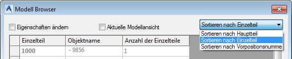

Verwenden des Modell-Browsers
Sortieren der Elementliste nach Einzelteil oder Hauptteil
  1. Werkzeugpalette Auswahl: Klicken Sie auf . Das Dialogfeld Modell-Browser wird geöffnet.
  2. Wählen Sie aus der Dropdown-Liste die erforderliche Option aus: Sortieren nach Einzelteil, Sortieren nach Hauptteil oder Sortieren nach Vorpositionsnummer.

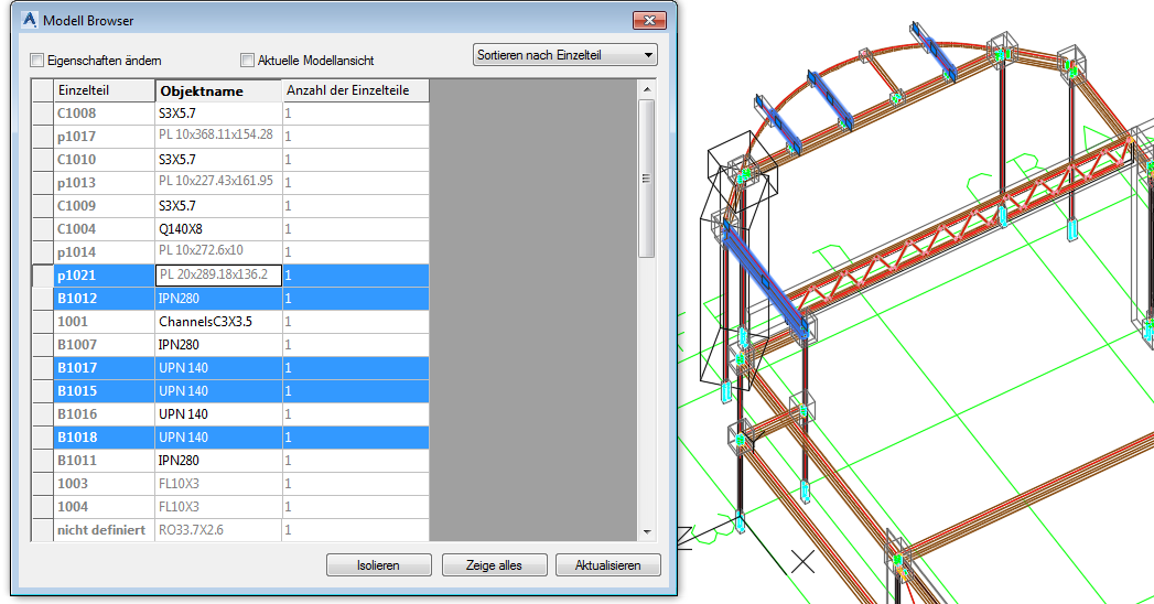

Auswählen von mehreren Elementen mit dem Modell-Browser
  2. Klicken Sie in der Tabelle auf die Zeilen, die den im Zeichnungsbereich auszuwählenden Elementen entsprechen.
Anmerkung:
  • Verwenden Sie <Umschalttaste>, um aufeinander folgende Zeilen auszuwählen.
  • Verwenden Sie <Strg> für die Mehrfachauswahl.
Auswählen von Elementen im Modell-Browser basierend auf Eigenschaften
  2. Zeigen Sie in der Tabelle die Spalten an, die den Eigenschaften entsprechen, anhand derer Sie die Elemente auswählen möchten (z. B. das Material).
  3. Klicken Sie in der Kopfzeile der Tabelle auf die Spalte Material.
    • In der Tabelle werden die Zeilen entsprechend der ausgewählten Eigenschaft neu geordnet: In diesem Beispiel ist es das Material.
  4. Verwenden Sie <Umschalttaste>, um die Zeilen entsprechend dem gewünschten Material auszuwählen.

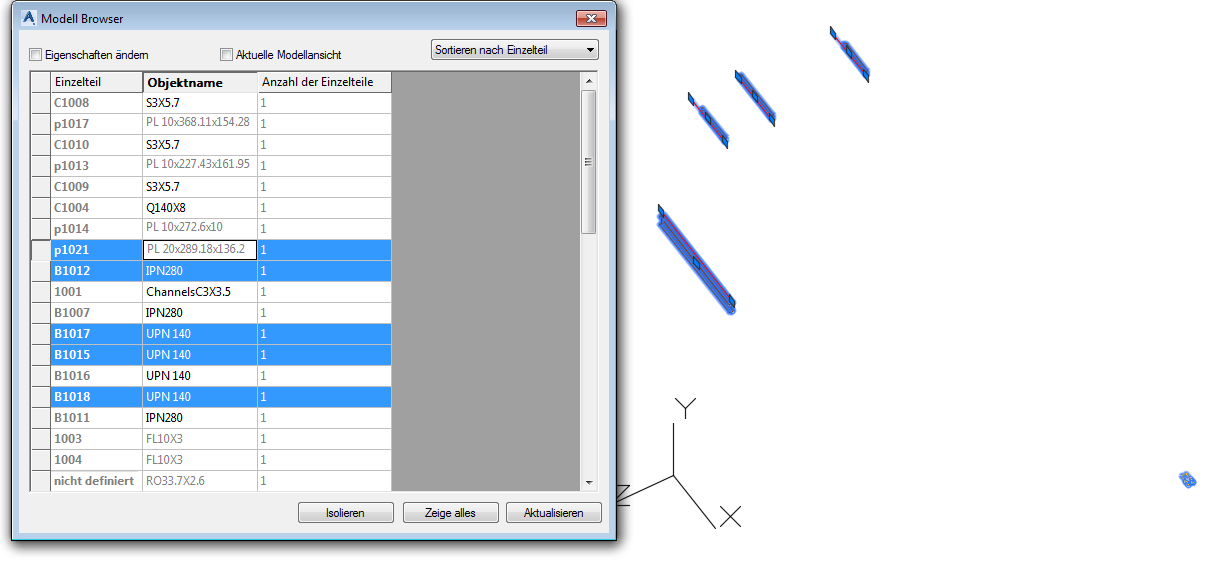

Nur ausgewählte Elemente anzeigen
  2. Wählen Sie in der Tabelle die im Zeichnungsbereich zu isolierenden Elemente aus.
    Anmerkung: Verwenden Sie zur Auswahl mehrerer Elemente die <Umschalt>- bzw. <Strg>-Taste.
  3. Klicken Sie auf Isolieren.
Anmerkung: Klicken Sie auf Zeige alles, um erneut alle Elemente anzuzeigen.

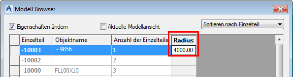

Ändern der Eigenschaften im Modell-Browser

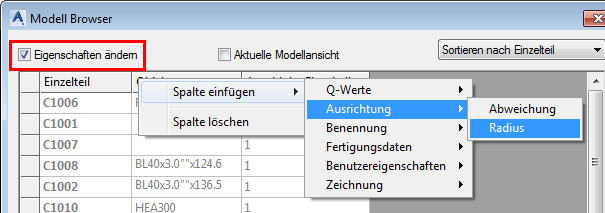

  2. Wählen Sie Eigenschaften ändern aus.
  3. Klicken Sie in der Tabelle mit der rechten Maustaste auf die Kopfzeile.
  4. Wählen Sie aus dem Kontextmenü die Option Spalte einfügen. Die Liste der Eigenschaften wird angezeigt.
  5. Wählen Sie die im Modell-Browser anzuzeigenden Eigenschaften aus.
  6. Wählen Sie in der Tabelle die Zeile, die dem zu ändernden Element entspricht.
  7. Klicken Sie in das Feld und geben Sie den neuen Wert ein.

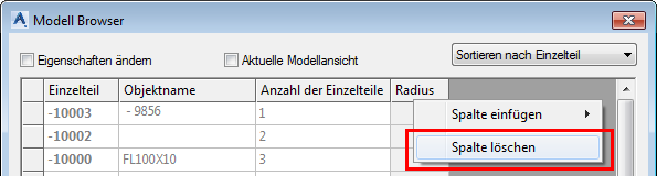

Löschen von Eigenschaftenspalten im Modell-Browser
  1. Klicken Sie im Dialogfeld Modell-Browser mit der rechten Maustaste auf die Kopfzeile der zu entfernenden Spalte und wählen Sie Spalte löschen aus dem Kontextmenü.
