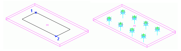

Erstellen eines rechteckigen Musters mit zwei Punkten
Schrauben, Löcher oder Kopfbolzen werden in ein Rechteck eingefügt, das durch diagonale Eckpunkte definiert ist. Sie können einen Abstand vom Rand bis zur rechteckigen Kontur festgelegen.

  6. Geben Sie den ersten Eckpunkt an.
  7. Definieren Sie den diagonal gegenüber liegenden Eckpunkt.
  7. Definieren Sie den diagonalen Eckpunkt.
