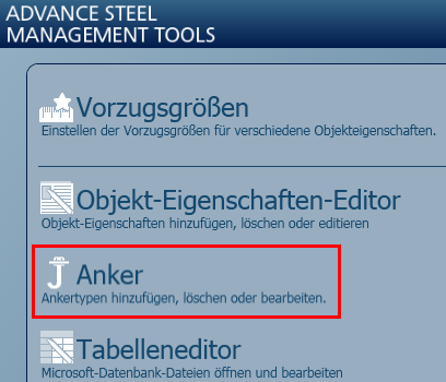

So greifen Sie auf die Anpassungseinstellungen für Anker in Advance Steel zu:
Gruppe Einstellungen oder zur Registerkarte Extras
Gruppe Werkzeuge, und klicken Sie auf
