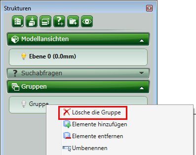

Gruppe löschen
  1. Klicken Sie im Projekt-Explorer mit der rechten Maustaste auf die zu löschende Gruppe.
  2. Wählen Sie Gruppe löschen aus dem Kontextmenü.

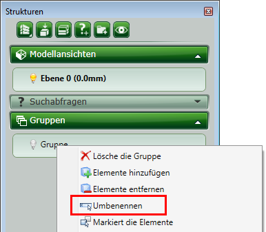

Gruppen umbenennen
  1. Klicken Sie mit der rechten Maustaste auf die Gruppe, die umbenannt werden soll.
  2. Wählen Sie Umbenennen aus dem Kontextmenü.
  3. Geben Sie den neuen Namen ein und drücken Sie die Eingabetaste.
