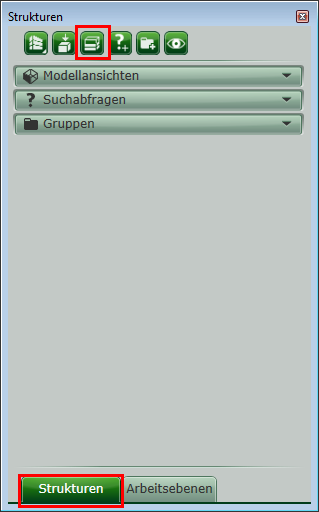

So erstellen Sie eine neue Ebene
  1. Wechseln Sie zu Registerkarte Start > Gruppe Projekt > Projekt-Explorer :
  2. Klicken Sie im Projekt-Explorer > Strukturen auf:
