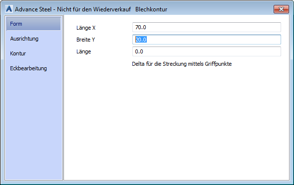

Eigenschaften rechteckiger Konturen
Registerkarte Form
Verwenden Sie die Parameter auf dieser Registerkarte, um die Größe der rechteckigen Kontur zu ändern.
Definiert die Länge der Kontur entlang dem ersten ausgewählten Rand des Blechs.
Definiert die Länge der Kontur entlang dem nächsten Rand des Blechs.
Definiert das Inkrement (den Rastersprung) beim Ändern von Breite und Länge der rechteckigen Verarbeitung über Griffpunkte.

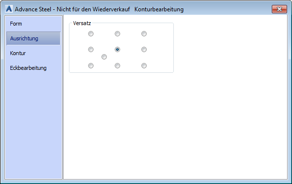

Registerkarte Platzierung
Verwenden Sie die Parameter dieser Registerkarte, um die Verarbeitung relativ zum Referenzpunkt zu verschieben.

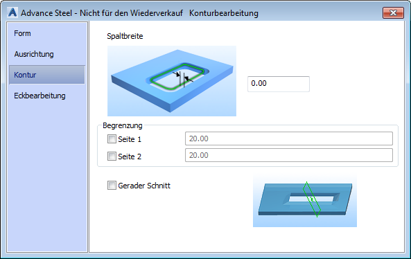

Registerkarte Kontur
Sie können die Parameter auf dieser Registerkarte zum Anpassen der Kontur verwenden.

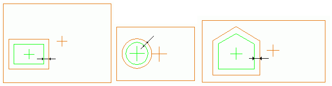

Definiert den Abstand zwischen dem Verarbeitungsobjekt (grüne Kontur) und der Kontur. Dies ändert die Größe des Konturschnitts.

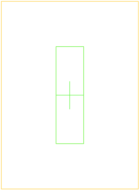

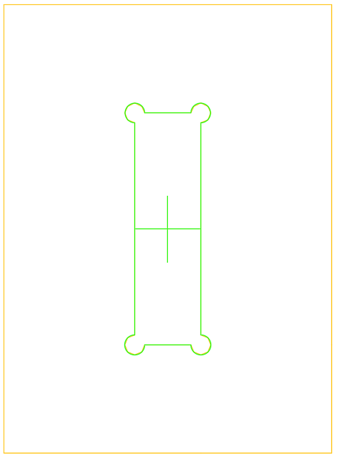

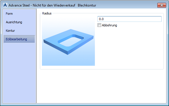

Eckbearbeitung
Mithilfe dieser Registerkarte können Sie den Radiuswert der Ecken anpassen.

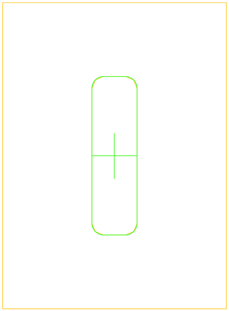

Radius = 0.00 Radius = 5.00 Radius = 3.00 (Abbohrung)

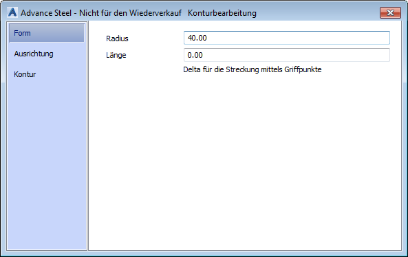

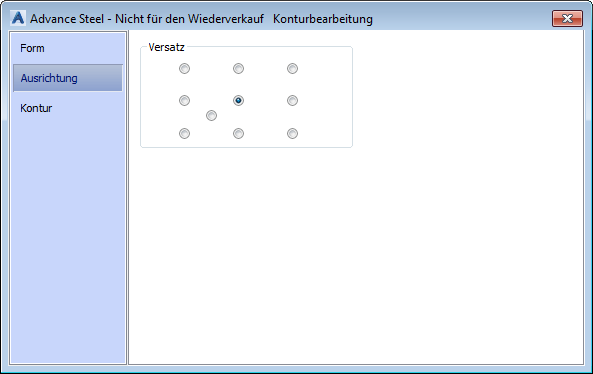

Kreisförmige Kontur
Registerkarte Form
Verwenden Sie die Parameter auf dieser Registerkarte, um die Größe der kreisförmigen Kontur zu ändern.
Definiert den Radius der kreisförmigen Verarbeitung (grüne Kontur).
Definiert das Längeninkrement (den Rastersprung) beim Ändern der Länge über die Griffe.
