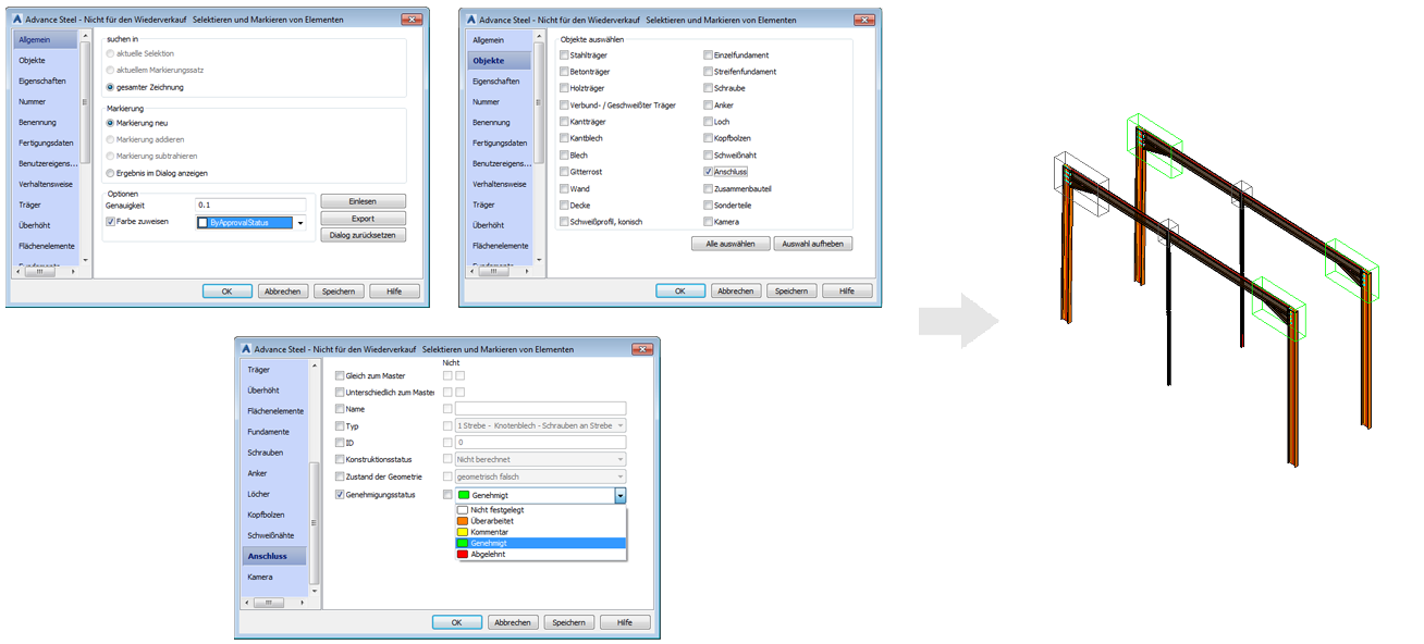

Modellmarkierung nach Genehmigungsstatus
Sie können Anschlüsse im Modell nach Genehmigungsstatus suchen und markieren.
Im Dialogfeld Selektieren und Markieren von Elementen stehen Optionen zur Verfügung, mit denen Sie Anschlüsse anhand des Genehmigungsstatus markieren oder anhand des Genehmigungsstatus nach Anschlüssen suchen können.
Jedem Genehmigungsstatus ist eine andere Farbe zugewiesen. Nach dem Suchen der gewünschten Anschlüsse werden die Ergebnisse im Modell mit der jeweiligen Genehmigungsstatus-Farbe markiert:
