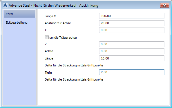

Schräge Ausklinkung für Träger – Registerkarte Form
Mithilfe der Parameter auf dieser Registerkarte können Sie die Größe der Ausklinkung ändern.
Länge X
Definiert die Breite der Ausklinkung.
Abstand zur Achse
Definiert den Abstand zwischen der Ausklinkungsecke und der Trägerachse.
X
Definiert den Winkel der Drehung um die X-Achse des Koordinatensystems.
Um die Trägerachse
Z
Definiert den Winkel der Drehung um die Z-Achse des Koordinatensystems.
Achse
Definiert den Winkel der Drehung um die Ausklinkungsachse.
Länge
Definiert das Längeninkrement (den Rastersprung) beim Ändern der Ausklinkungslänge mithilfe der Griffe.
Tiefe
Definiert das Inkrement (den Rastersprung) beim Ändern des Abstands zur Achse mit den Griffen.
