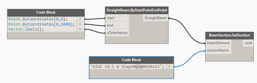

So weisen Sie in Dynamo ein Trägerprofil zu:
Erweitern Sie in der Strukturansicht auf der linken Seite die Registerkarte AdvanceSteel Tag BeamSection und SetSection. Der Knoten BeamSection.SetSection wird im Arbeitsbereich angezeigt. Dieser Knoten funktioniert für Träger und Bleche.
Um das Profil festlegen zu können, benötigen Sie zwei Eingaben (siehe Abbildung unten):
