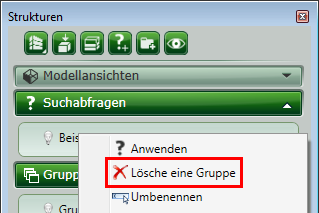

Löschen einer Abfrage
- Klicken Sie im Projekt-Explorer mit der rechten Maustaste auf die Abfrage, die Sie löschen möchten.
- Wählen Sie Abfrage löschen aus dem Kontextmenü.
- Die Abfrage wird gelöscht.
