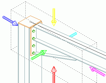

Ansichtsfeld definieren
Nachdem Sie das Element ausgewählt haben, werden die Symbole für die Ansichtsrichtung angezeigt. Der Pfeil zeigt in die Z-Richtung. Die Größe des Ansichtsfelds wird durch Festlegen der Ansichtsgrenzen in X-, Y- und Z-Richtung definiert.
Die XY-Draufsicht wird angezeigt.
