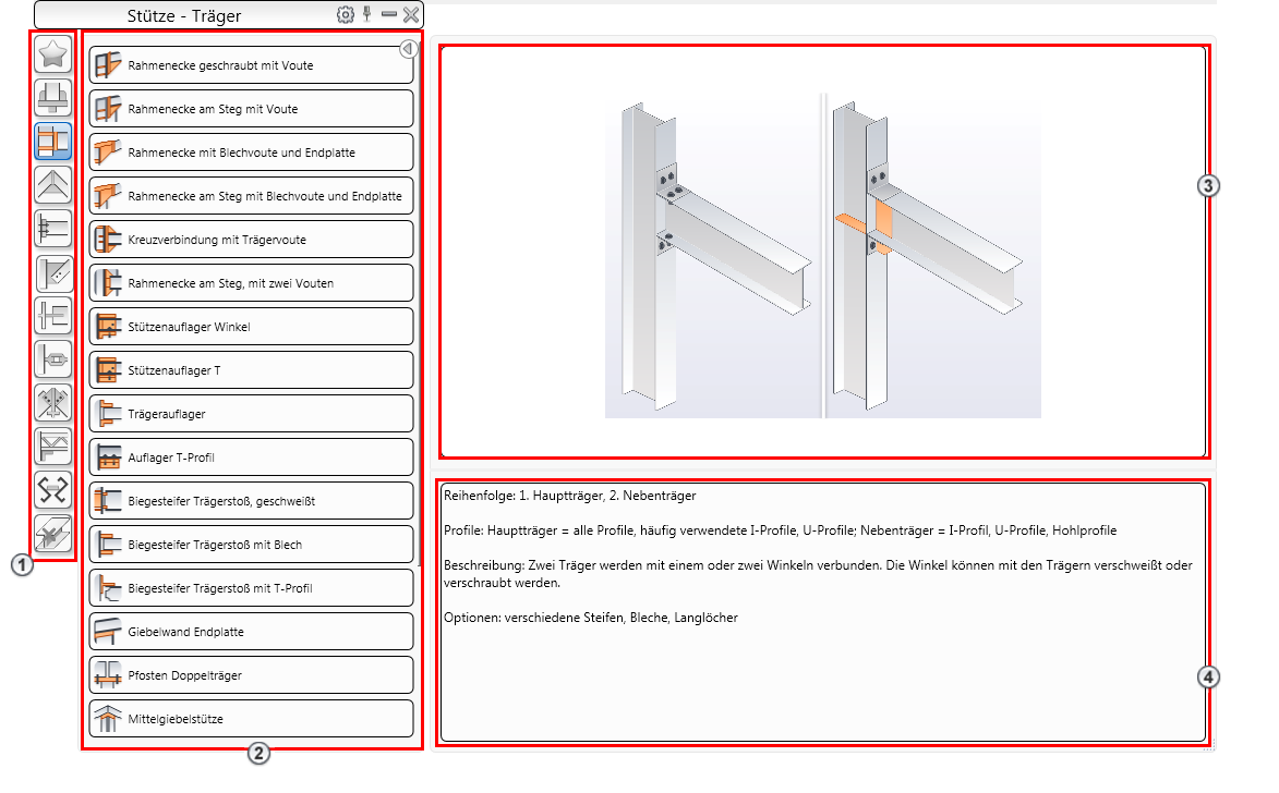

Das Verbindungsmanager-Fenster
Verwenden Sie die Schaltflächen auf der linken Seite, um die in einer Kategorie zusammengefassten Verbindungen anzuzeigen. Wenn Sie den Mauszeiger über eine Verbindung aus der Liste bewegen, wird eine grafische Darstellung der ausgewählten Verbindung und eine kurze Beschreibung angezeigt.
Sie können den Verbindungsmanager in der Größe ändern, fixieren und verankern.
Wie bei der Werkzeugpalette können Sie das Rollover-Verhalten steuern und die Darstellung anpassen.
Verbindungskategorien
Liste der in der Kategorie enthaltenen Verbindungen
Verbindungsvorschau – zeichnerische Darstellung
Verbindungsbeschreibung
