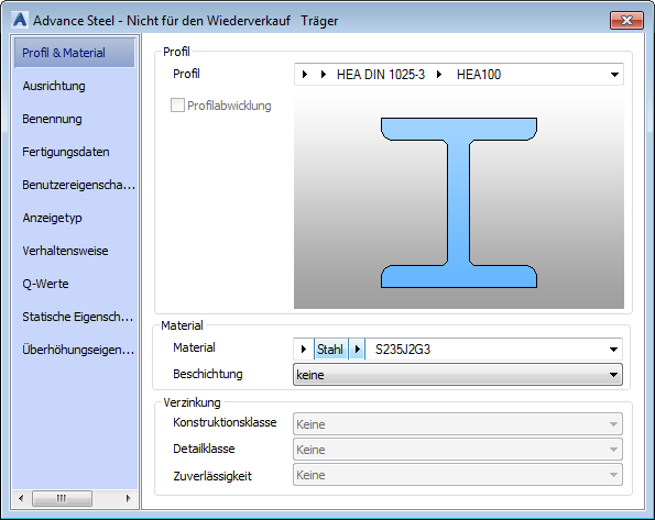

Registerkarte Profil & Material
Auf dieser Registerkarte des Dialogfelds Eigenschaften können Sie den Typ und die Größe des Trägerprofils und das Material wählen.
Profil

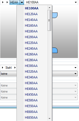

Hier können Sie die Profilklasse, den Profiltyp und die Größe des Trägers aus der Dropdown-Liste wählen, die durch Klicken auf den entsprechenden Pfeil geöffnet wird.

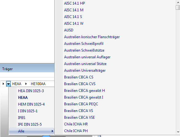

Wenn der gewünschte Profiltyp nicht in der Liste enthalten ist, wählen Sie Alle , um alle verfügbaren Profiltypen in der Datenbank anzuzeigen.
Beispiel:
Profilklasse Profiltyp Profilgröße
Profilabwicklung
Diese Option steht für rechteckige und kreisförmige Hohlprofile, kaltgewalzte Profile oder beliebige Anwenderprofile mit Eckradius zur Verfügung. Sie ermöglicht die Anzeige des abgewickelten Profils in Detailansichten.
Material
Material
Listet alle verfügbaren Materialien für den Träger auf.
Beschichtung
Listet alle für den Träger verfügbaren Beschichtungen auf.
