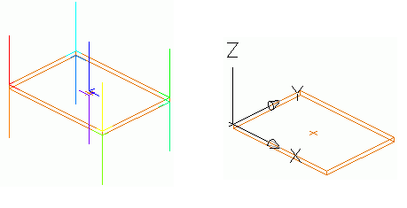

Dieses Werkzeug zeigt Koordinatensysteme an den Definitionspunkten eines Objekts an. Durch Klicken auf das entsprechende angezeigte Koordinatensystem des Objekts wird das Benutzerkoordinatensystem am Objekt ausgerichtet.
So greifen Sie auf den Befehl zu
BKS-Werkzeugpalette:
Befehlszeile: _astm4cecs
So definieren Sie ein BKS an einem Objekt
- BKS-Werkzeugpalette: Klicken Sie auf
- Wählen Sie das Advance Steel-Objekt aus. Je nach Objekt werden verschiedene Achsen angezeigt. Die längste Achse entspricht der Z-Richtung des Koordinatensystems.
- Wählen Sie das gewünschte Koordinatensystem aus, indem Sie auf die entsprechende Achse klicken, und drücken Sie die <Eingabetaste>.
- Ein dem ausgewählten Koordinatensystem entsprechendes BKS wird festgelegt.
