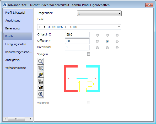

Registerkarte Profile
Steuert die Profilklasse und die Profilgröße der einzelnen Elemente im zusammengesetzten Träger sowie dessen Position.
Anmerkung: Diese Registerkarte ist nur für zusammengesetzte Träger verfügbar.
Trägerindex
Enthält die Indizes der einzelnen Elemente im zusammengesetzten Profil. Die Indizes werden auch im Vorschaubereich angezeigt.
Sie können den Index des einzelnen Elements zum Ändern auswählen. Das ausgewählte Profil wird im Vorschaubereich rot angezeigt.
Profil
Ermöglicht das Auswählen der Profilklasse des einzelnen Trägers, des Profiltyps und der Größe aus der Liste, die Sie durch Klicken auf den entsprechenden Pfeil öffnen.
Wenn der gewünschte Profiltyp (oder die Profilgröße) nicht in der Liste vorhanden ist, wählen Sie Alle, um alle verfügbaren Profiltypen (oder Profilgrößen) in der Datenbank anzuzeigen.
Offset in X
Definiert den Versatz entlang der X-Achse. Die Profilposition wird vom angegebenen Abstand angepasst.
Offset in Y
Definiert den Versatz entlang der Y-Achse. Die Profilposition wird vom angegebenen Abstand angepasst.
Drehwinkel
Dreht das ausgewählte Profil in einem festgelegten Winkel um seinen Schwerpunkt.
Spiegeln
Spiegelt das ausgewählte Profil an seinem Schwerpunkt.
Wie Erste
Ist diese Option aktiviert, wird das ausgewählte Profil mit denselben Eigenschaften erstellt wie das erste Profil.
Vorschaubereich
Zeigt eine Vorschau des zusammengesetzten Profils an. Das ausgewählte einzelne Profil wird in Rot angezeigt.
Echtzeit-Zoom
Die Anzeige des Cursors ändert sich in .
Durch Ziehen des Cursors im Vorschaubereich nach oben bei gleichzeitigem Drücken der Maustaste wird das Vorschaubild vergrößert.
Durch Ziehen des Cursors im Vorschaubereich nach unten wird die Vorschau verkleinert.
Panorama
Verschiebt das Objekt im Vorschaubereich.
3D-Orbit
Ändert die 3D-Objektansicht im Vorschaubereich.
Schatten
Schaltet zwischen Schattierungsmodi um: 3D-Drahtkörper
3D-Drahtkörper – ohne verdeckte Linien
Flachschattiert
Hintergrundfarbe
Ändert die Hintergrundfarbe des Vorschaubereichs
Anfangsansicht
Stellt die ursprüngliche Vergrößerung und Position wieder her
