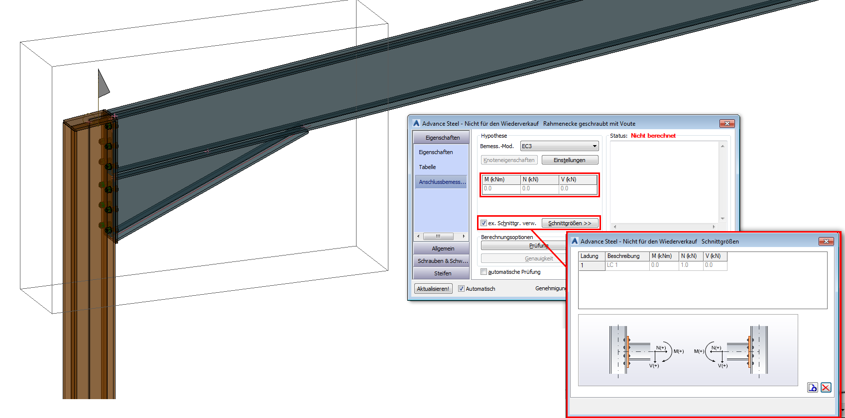

Wenn Sie eine Stahlverbindung zwischen Elementen platzieren, die sich innerhalb eines analytischen Knotens befinden, können Sie die Kraft- und Momentwerte im Dialogfeld Anschlussbemessung importieren und die Berechnung unter Verwendung dieser Werte durchführen. Dazu müssen Sie das Kontrollkästchen vor der Option ex. Schnittgr. verw. aktivieren. Durch Klicken auf die Schaltfläche Schnittgrößen wird ein Dialogfeld mit allen aus dem analytischen Knoten übertragenen Lastfällen (Kräften und Momenten) angezeigt.

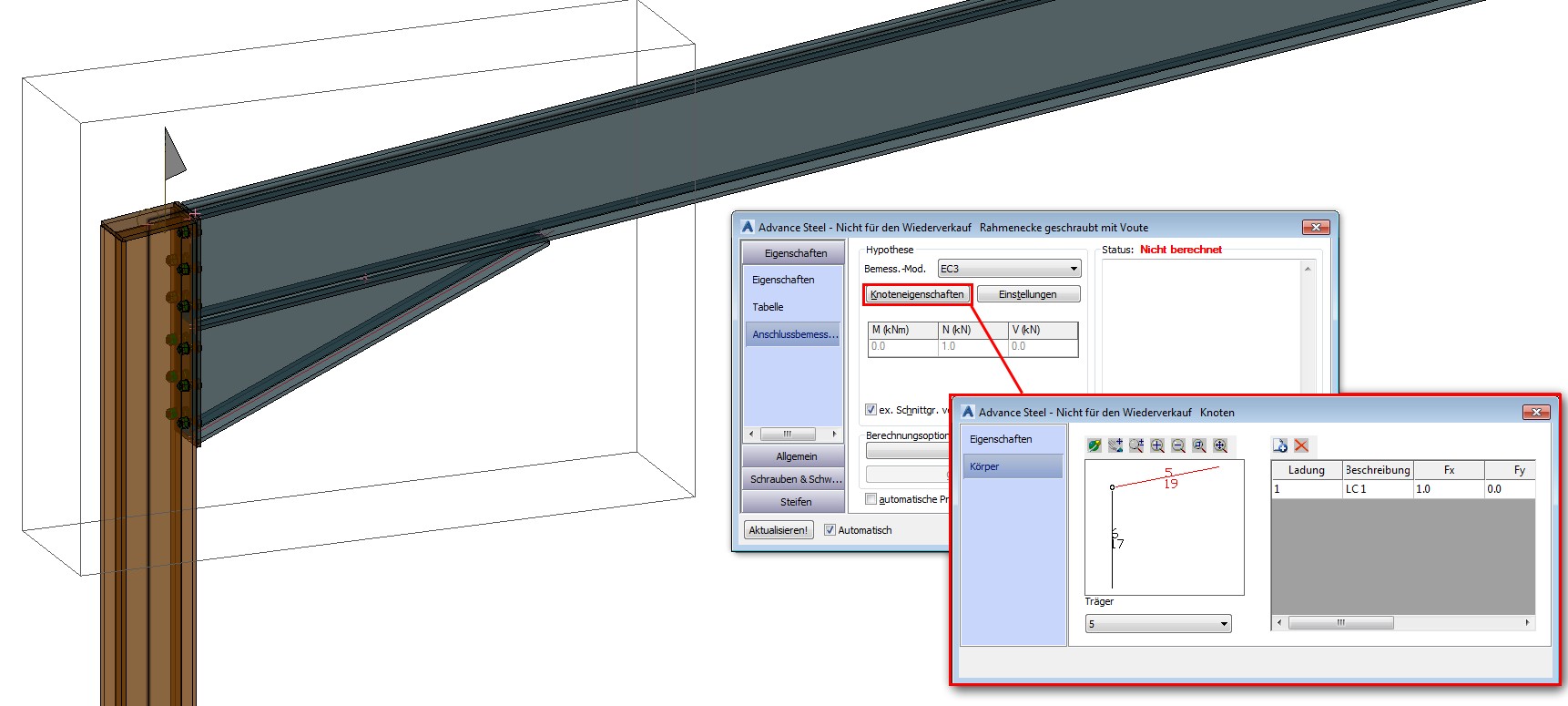

Über die Schaltfläche Knoteneigenschaften öffnen Sie das Menü Knoteneigenschaften:
