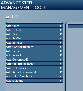

Zum Hinzufügen einer neuen Größe zu einer vorhandenen Form müssen Sie die Datenbank AstorProfiles mithilfe des Tabelleneditors aus der Anwendung Management Tools oder eines beliebigen anderen MDB-Editors (z. B. Microsoft Access) bearbeiten. Die Datenbank AstorProfiles2016.mdb befindet sich per Vorgabe unter C:\ProgramData\Autodesk\Advance\Data\ .

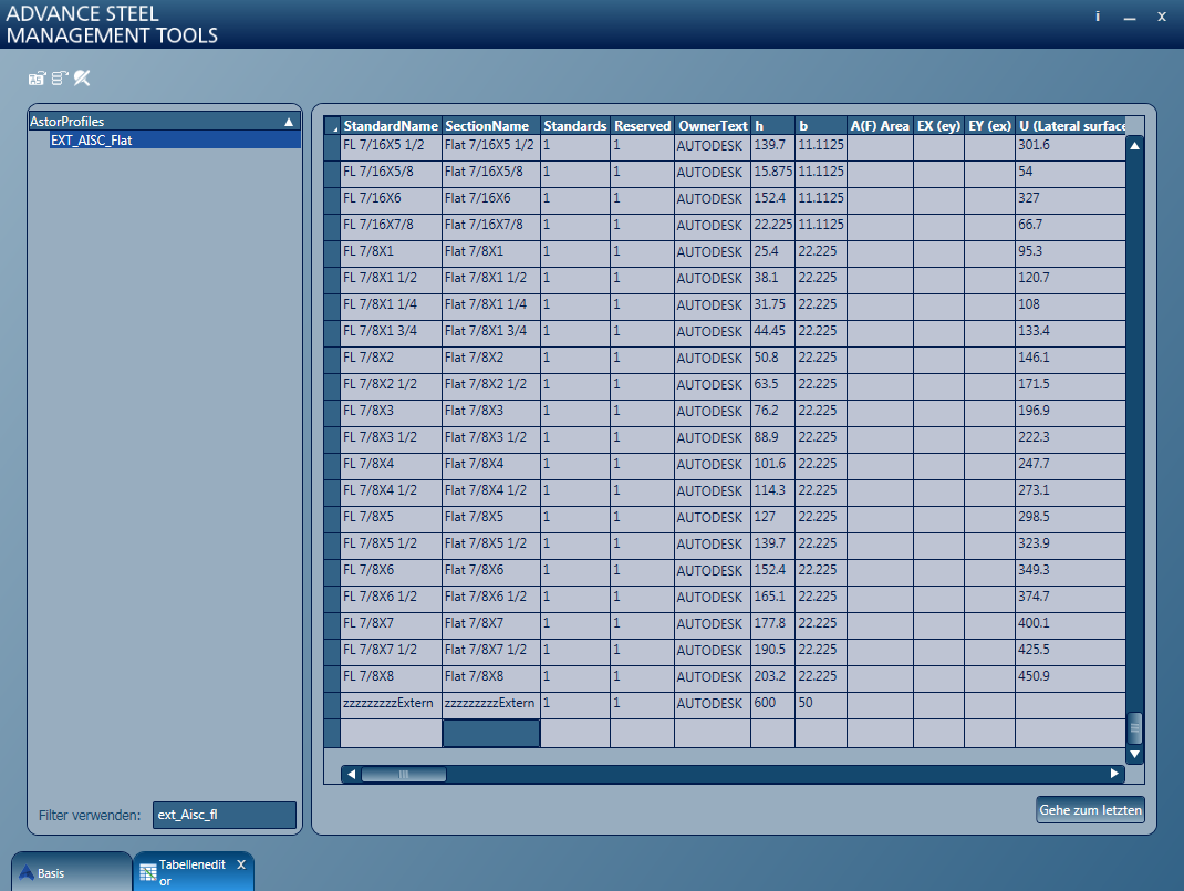

- Wählen Sie die letzte Zeile aus.
- Geben Sie eine neue Zeile mit der Profilgröße ein. Die Spalten erfordern die folgenden Einstellungen:
- StandardName: der in der Benutzeroberfläche angezeigte Name, falls die Spalte mit der Installationssprache leer bleibt.
- SectionName: der interne Name des Profils, der in anderen Konfigurationen verwendet werden kann. Dieser wird nicht in der Benutzeroberfläche oder in erstellten Dokumenten angezeigt. Er kann mit dem Standardnamen identisch sein.
- Standards: Legen Sie hier 1 fest.
- Reserved: Legen Sie für ein warmgewalztes Profil 1 und für ein nicht abzuwickelndes kaltgewalztes Profil 2 fest. Für ein nicht abzuwickelndes Profil muss die Geometrie das Abwickeln zulassen: Die Dicke muss entlang der gesamten Kontur beständig bleiben.
- OwnerText: Legen hier den aktuellen Autor fest (neue Autoren können in Advance Steel über die Einstellung Management Tools 2016/Optionen hinzugefügt werden). Ein benutzerdefinierter Eigentümer ermöglicht das Zusammenführen des Profils mit der nächsten Version.
- Es folgt eine Reihe geometrischer Parameter. Diese sind vom jeweiligen Profiltyp abhängig (für I-Profil sind Steg- und Flanschgrößen, für RO-Profile nur Innen- und Außendurchmesser verfügbar usw.)
- Zusätzlich zu den geometrischen Parametern akzeptiert das Profil auch Bemessungsparameter, die schließlich während der Anschlussbemessung verwendet werden.
- Die letzte Reihe der Spalten enthält die Sprachübersetzung. Basierend auf der Produktsprache kann ein Profil damit während der Installation auch dann unterschiedlich benannt werden, wenn das Profil unverändert bleibt. Wenn die Spalte Übersetzung leer bleibt, verwendet Advance Steel den Wert StandardName.
