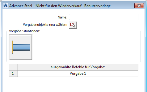

  4. Nehmen Sie im Dialogfeld Anwender Vorlage die benötigten Einstellungen vor:
    • Geben Sie im Feld Name den Namen des Anschlusses an. Dieser Name identifiziert den Anschluss im Explorer für Anwenderanschlüsse.
    • Klicken Sie auf und wählen Sie alle Objekte, die von der Verbindung erstellt werden (Träger, Bleche, Bearbeitungen, Schweißnähte, Schrauben und Anschlussobjekte).
    • Geben Sie in den Feldern Ausgewählte Befehle für Vorgabe die gewünschten Befehle ein.
Ermöglicht es Ihnen, die Situation, in der die Verbindung verwendet wird, und die Verbindungsmittel zu definieren.
Name
Geben Sie einen passenden Namen für den Anwenderanschluss ein. Sobald der Vorlagenanschluss definiert wurde, wird der Name im Anschlussvorlagen-Explorer angezeigt.
Durch Klicken auf diese Schaltfläche wird das Dialogfeld kurzzeitig geschlossen, damit Sie alle Objekte im Zusammenhang mit dem Anwenderanschluss auswählen können (Träger, Bleche, Bearbeitungen, Schrauben, Anschlussobjekte usw.).
Vorgaben Situationen
Definiert die Situationen, in denen die Anwenderanschlüsse verwendet werden. Die verfügbaren Optionen unterscheiden sich je nach der ausgewählten Definitionsmethode.
Ein Träger mit Ende
Ein Träger und Punkt
Zwei Träger
Drei Träger
Geben Sie die gewünschten Befehle ein. Da alle Befehle per Vorgabe mit Auswählen beginnen, geben Sie nur den Namen des Elements ein, das ausgewählt werden soll.
