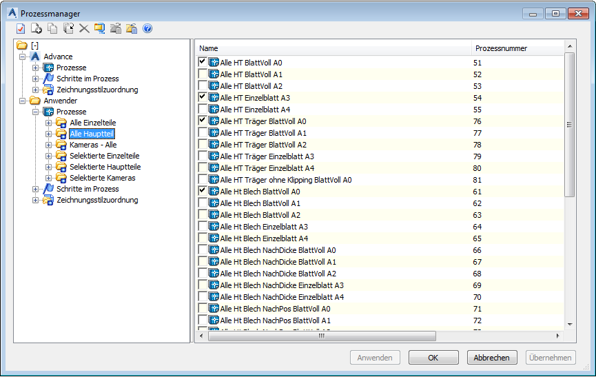

Der Prozessmanager wird zum Erstellen neuer Prozesse und zum Verwalten, Ändern oder Löschen vorhandener Prozesse verwendet.
Das Hauptdialogfeld des Prozessmanagers zeigt die Prototypen aus den Kategorien Standard, Länder und Benutzer in einer Baumstruktur an.
Für eine ausgewählte Kategorie wird der Inhalt auf der rechten Seite des Dialogfelds und in der Baumstruktur angezeigt.

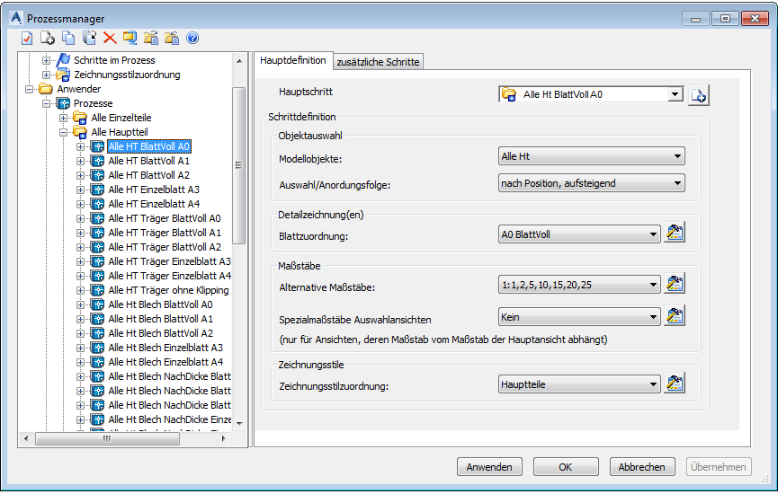

Wenn ein Vorgang ausgewählt ist, wird die Definition des Prozesses angezeigt. Änderungen können nur an Prozessen der Kategorie Benutzer vorgenommen werden.
Die Kategorie Schritte im Prozess ermöglicht einen schnellen Zugriff auf die Definition und Konfiguration der Schritte. Wenn ein Prozessschritt in der Struktur des Prozessmanagers ausgewählt wird, wird die Schrittdefinition auf der rechten Seite des Fensters angezeigt.

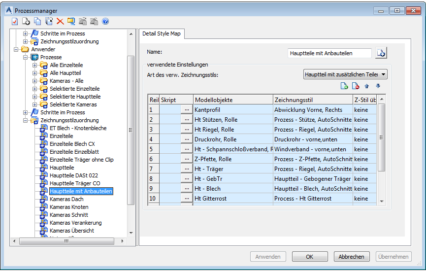

Die Zuweisung eines geeigneten Zeichnungsstils für den Prozess zu den Elementen des 3D-Modells erfolgt über die Option Zeichnungsstilzuordnung. Diese Zuweisung bestimmt die Darstellung der Modellelemente in der Zeichnung.
Die Kategorie Zeichnungsstilzuordnung gruppiert alle Detailzuordnungen, um den schnellen Zugriff auf Definition und Konfiguration zu gewährleisten. Wenn eine Stilzuordnung im Prozessmanager ausgewählt wird, wird die Definition auf der rechten Seite des Fensters angezeigt.
