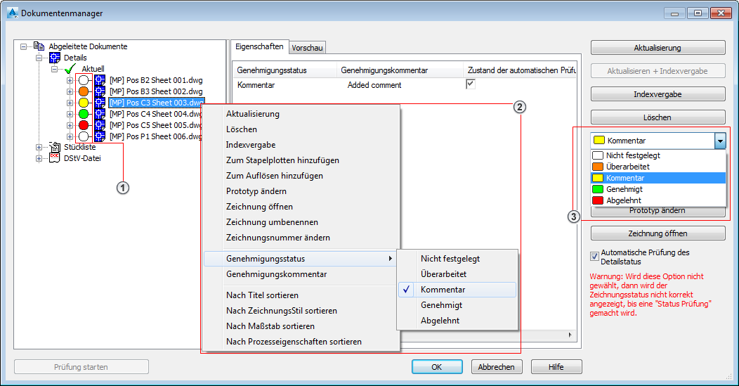

Sie können den Status von Zeichnungen definieren, die an die Produktion weitergegeben werden.
Genehmigungsstatus
Sie haben drei Möglichkeiten, den Genehmigungsstatus von Zeichnungen festzulegen:

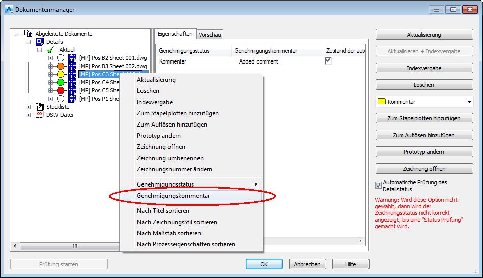

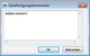

Der Genehmigungskommentar ist ein Textfeld, in dem Sie Spezifikationen für Revisionen oder für die Produktion eingeben können.
Um einen Zeichnungskommentar hinzuzufügen, wählen Sie im Kontextmenü Genehmigungskommentar aus:
Der Genehmigungsstatus der Zeichnungen und die Kommentare werden auf der Registerkarte Eigenschaften des Dialogfelds angezeigt und Sie können die Liste der Zeichnungen nach Genehmigungsstatus oder Genehmigungskommentar sortieren.
