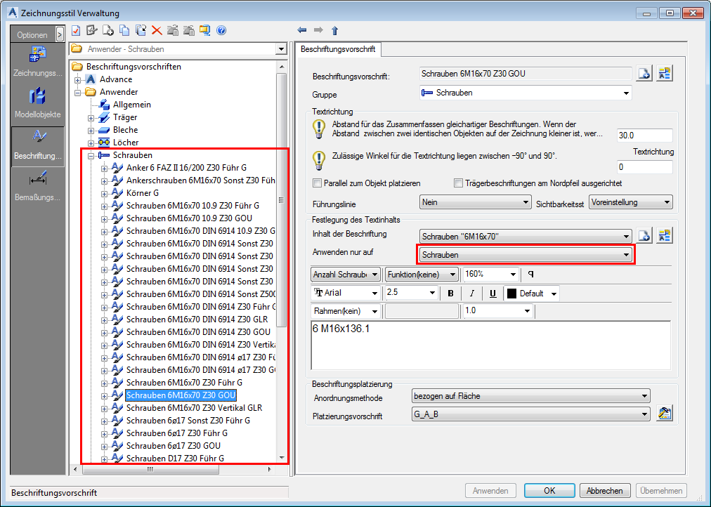

Eigenschaften für Beschriftungsvorschriften
Eine Beschriftungsvorschrift enthält Einstellungen für den Inhalt, das Layout und die Anordnung einer Beschriftung.
Hinzufügen/Umbenennen der Beschriftungsvorschrift
Die Liste der Beschriftungsvorschriften kann geändert werden. Neue Vorschriften können hinzugefügt und vorhandene Vorschriften können umbenannt werden.
Schaltfläche Funktion
Ermöglicht das Definieren einer neuen Beschriftungsvorschrift. Ein neues Element wird in die Liste eingefügt und über die Steuerelemente können Änderungen daran vorgenommen werden.
Ermöglicht das Umbenennen einer Beschriftungsvorschrift. Die aktuellen Einstellungen werden unter einem anderen Namen gespeichert.
Festlegen der Beschriftungsplatzierung
Die Beschriftungsplatzierung wird mithilfe der Optionen im Bereich Textrichtung festgelegt.

Festlegen des Textinhalts
Der Textinhalt kann über den Beschriftungs-Designer im Bereich Inhalt der Beschriftung festgelegt werden. Optionen für die Formatdefinition (Schriftart, Ränder, Farben usw.) sind ebenfalls verfügbar.
Der Beschriftungstyp wird aus der Dropdown-Liste Beschriftungsinhalt ausgewählt. Die Liste der Beschriftungstypen kann geändert werden. Dabei können neue Typen hinzugefügt oder vorhandene Typen umbenannt werden.

Mit der Option Für Objekte verwendet wird angegeben, für welche Modellobjekte die Definition gilt. Diese Einstellung wirkt sich auf die Auswahl des Beschriftungsstils in der Strukturdarstellung nach Öffnen eines Zeichnungsstils aus.
Beispiel:
Für Schrauben listet die Option Für Objekte verwendet entweder Schraube oder Alle Objekte auf.
Festlegen des Beschriftungsformats
Wählen Sie eine Schriftart, Größe und Farbe. Optional kann der verwendete Text mit einer Umgrenzung versehen werden:
  • Wählen Sie eine Umgrenzung aus. Es sind vier Umgrenzungstypen verfügbar:
    Option Umgrenzung Beispiel
    Rechteckig
    Rechteckig mit Ausrundungen
    Sechseckig
    Kreisförmig
  • Legen Sie den Abstand der Umgrenzung zum Text fest.
Im Vorschaubereich wird der Text wie in der Zeichnung angezeigt. Der Vorschaubereich zeigt nur den Text, nicht jedoch die Formatierung an.

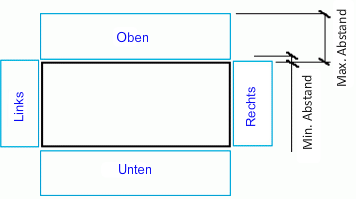

Beschriftungsanordnung relativ zum Objekt
Drei Optionen sind verfügbar:
Objektmitte, keine weiteren Schritte
  • Die Beschriftung wird in der Mitte platziert und die Iterationsschritte werden ignoriert.
Objektmitte, Schritte verwenden
  • Die Beschriftung wird unter Verwendung der Iterationsschritte in der Mitte platziert
Nicht in der Mitte des Objektes anordnen
  • Die Beschriftung wird mit Iterationsschritten platziert.

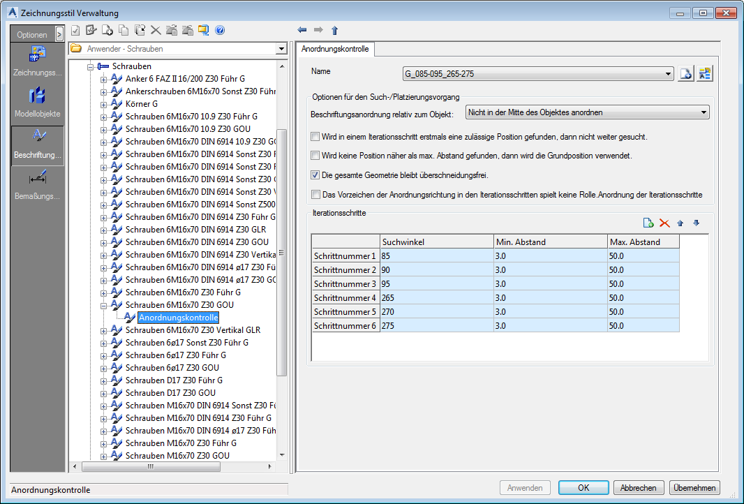

Verwalten von Iterationsschritten
Der Werkzeugkasten enthält alle erforderlichen Managementfunktionen:
Hinzufügen eines Iterationsschritts
Löschen des ausgewählten Iterationsschritts
Verschieben des ausgewählten Iterationsschritts nach oben
Verschieben des ausgewählten Iterationsschritts nach unten

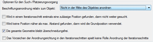

Legen Sie den Suchwinkel und den minimalen und maximalen Abstand für jeden Iterationsschritt fest.
Mit dieser Option wird die Richtung (der Winkel) für die Suche nach einer freien Position festgelegt. Diese Option hängt von den Systemeinstellungen in AutoCAD â (Menü Format - Einheiten - Richtung). 0 ° liegt per Vorgabe im Osten und wird gegen den Uhrzeigersinn gemessen.
Mit dieser Option wird der geringste zulässige Abstand vom Objekt festgelegt.
Mit dieser Option wird der größte zulässige Abstand vom Objekt festgelegt.
