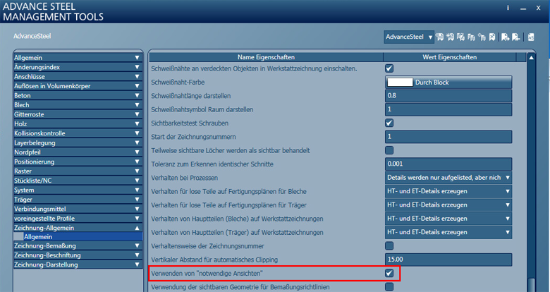

Die Engine für notwendige Ansichten kann durch Aktivieren bzw. Deaktivieren der Vorgabe "Verwenden von notwendigen Ansichten" in den Management Tools aktiviert bzw. deaktiviert werden.
Wenn die Vorgabe deaktiviert ist, überprüft Advance Steel nicht mehr, ob eine Ansicht in einer Zeichnung erforderlich ist, und zeigt alle Ansichten an, die in dem zugeordneten Zeichnungsstil konfiguriert sind.
