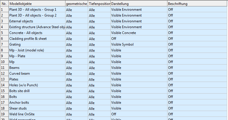

Zum Anpassen der richtigen Beschriftungsvorschrift in der Zeichnungsstilkonfiguration basierend auf einer Benutzeranforderung müssen sie die Objektdarstellungsregel ändern, nachdem Sie die entsprechende Zeile ermittelt haben. Damit Sie die Zeile bestimmen können, müssen Sie das eigentliche Objekt, seinen Typ und seine Rolle kennen. Sie müssen wissen, ob es ein Hauptteil in einer Baugruppe oder ein Anbauteil ist, ob es ein Träger, ein Blech, ein Kantträger oder ein Kantblech ist, ob es von vorne, oben oder der Seite dargestellt wird oder isometrisch ist und ob es eine bestimmte Modellrolle im 3D-Modell einnimmt.
Sobald Sie diese Eigenschaften bestimmt haben, können Sie die entsprechende Zeile finden. Es empfiehlt sich, die Zeilen einzeln zu überprüfen. Für einige Objektfilter, zum Beispiel die Modellrolle, ist es erforderlich, die Spalte Modellobjekt zu erweitern, um das Objekt zu prüfen.
Die erste Zeile, die mit allen Kriterien übereinstimmt, enthält die Beschriftungsvorschrift. Die Konfiguration kann den Anforderungen entsprechen. An dieser Stelle wird die Suche abgebrochen, da Advance Steel bei der Detaillierung dieses Objekts nicht in eine andere Zeile springt.
Sie können Objekte desselben Typs, die jedoch unterschiedlich strukturelle Rollen haben, beschriften, nicht beschriften oder unterschiedliche Beschriftungsformate für sie verwenden.
Beispiel: Es sollen Schubplatten in einer Baugruppenzeichnung beschriftet werden, allerdings ist eine Beschriftung für Steifen nicht erforderlich. Schubplatten und Steifen gehören zur selben Objektklasse, da sie angebaute Bleche sind und eine ähnliche geometrische Position in Bezug auf das Hauptteil der Baugruppe haben. Der Unterschied zwischen den beiden Elementen ist die strukturelle Rolle, die im Objektattributfeld Modellrolle im Dialogfeld Eigenschaften, Registerkarte Benennung der einzelnen Modellobjekte angegeben wird. In diesem Fall ist die Modellrolle Schubplatte.
Es ist also erforderlich, Beschriftungen nur für Schubplatten hinzuzufügen, während andere angebaute Bleche in der Baugruppe keine Beschriftung haben. Folgende Konfigurationen des Zeichnungsstils sind sicher:
Die Filterregel wird oberhalb der generischen Regel in der Objektdarstellungsliste angelegt.

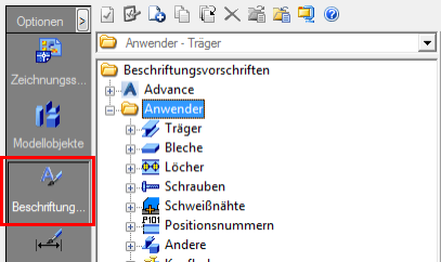

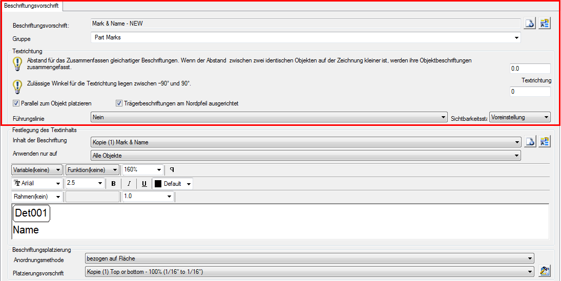

Zum Konfigurieren der Objektdarstellungsregeln für den Zeichnungsstil müssen Sie aus den vordefinierten Beschriftungsvorschriften wählen. Wenn Sie eine neue benutzerdefinierte Beschriftungsvorschrift benötigen, müssen Sie eine erstellen.
Konfigurationen für Beschriftungsvorschriften werden auf der Registerkarte Beschriftungsvorschrift in der Zeichnungsstilverwaltung gespeichert.
Sobald der Vorgang abgeschlossen ist, kann die Beschriftungsvorschrift in allen vorhandenen Objektdarstellungsregeln für Zeichnungsstile verwendet werden.
