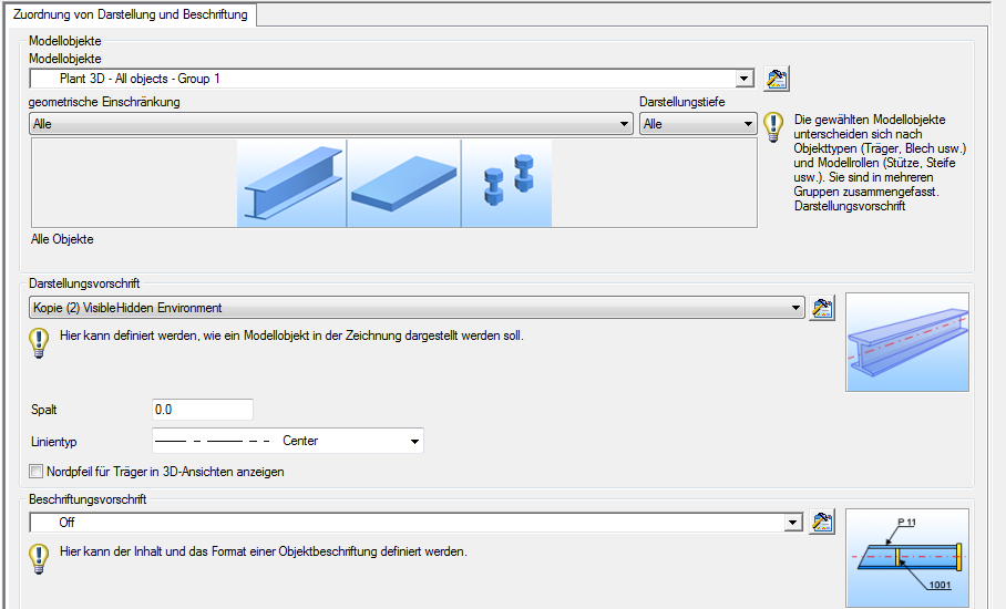

    1. Erstellen Sie eine Kopie des Zeichnungsstils mithilfe des Befehls Kopieren aus dem Kontextmenü (durch Rechtsklick abrufbar).
    2. Rufen Sie die Ansichtseigenschaften des kopierten Zeichnungsstils auf und verwenden Sie die Schaltfläche (Neu) aus der Registerkarte Ansichtsdefinition, um eine neue Ansicht zu erstellen.
    3. Rufen Sie die Kategorie Objektdarstellung der neuen Ansicht auf und erstellen Sie mithilfe der Schaltfläche (Neu) aus der Registerkarte Objektdarstellung eine neue Darstellungsvorschrift.
    4. Nach Ausführen dieses Schritts erhalten Sie einen neuen Zeichnungsstil, der eine neue Ansicht mit einer neuen Objektdarstellung verwendet. Die an dieser Objektdarstellung vorgenommenen Änderungen wirken sich auf andere vorhandene Zeichnungsstile nicht aus.
  4. Fügen Sie auf der Registerkarte Objektdarstellung mithilfe der Schaltfläche (Neue Objektdarstellung hinzufügen) zwei neue Objektdarstellungen hinzu. Die beiden neuen Regeln werden am Ende der Liste hinzugefügt. Sie sind ein Duplikat der ersten Regel und werden im Rahmen dieser Konfiguration geändert.
  5. Konfigurieren Sie die Objektdarstellung gemäß den Anforderungen. Doppelklicken Sie auf die Linie, um eine erweiterte Ansicht der Konfiguration zu erhalten.

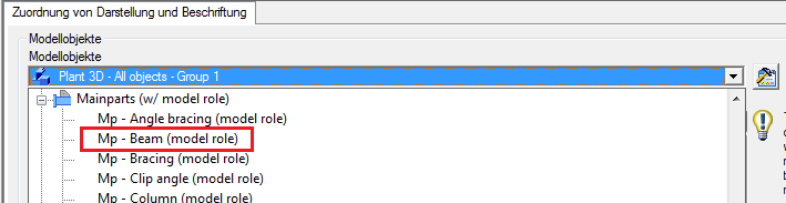

    1. Modellobjekt: Mit dieser Option können Sie steuern, welches Objekt aus Ihrem Modell durch diese spezifische Linie detailliert werden soll. Im Rahmen dieser Konfiguration werden spezifische Modellrollen abgestimmt: Diese Modellobjekte müssen entsprechend dem Objekttyp (Träger, Blech usw.) und der Modellrolle ausgewählt werden. Durchsuchen Sie die Liste und wählen Sie die erforderliche Modellrolle aus. In Advance Steel wird eine große Auswahl vorkonfigurierter Modellobjekte bereitgestellt. Das Modellobjekt für Träger mit der Modellrolle Träger ist vorhanden und hat den Namen HT-Träger (Modellrolle).
      Anmerkung: HT ist die Abkürzung für Hauptteil, sodass diese Rolle auch als Filter für Hauptteile in Baugruppen fungiert.
      Wenn ein benötigtes vorkonfiguriertes Modellobjekt nicht existiert, können Sie es hinzufügen. Beispiel: Das Modellobjekt für die Modellrolle Geländer Handlauf Podest ist nicht verfügbar und muss daher folgendermaßen hinzugefügt werden:
      • Verwenden Sie die Schaltfläche (Festlegen) neben der Modellobjektkategorie zum Zugreifen auf die Konfigurationsseite.
      • Erstellen Sie ein neues Modell über die Schaltfläche (Neu).
      • Konfigurieren Sie die Felder Modellobjekt und Modellrolle nach Bedarf.
    2. Darstellungsvorschrift: Legen Sie die beiden neuen Objektdarstellungsvorschriften auf SingleLine fest.
    3. Legen Sie bei Bedarf eine Beschriftungsregel fest.
  6. Nach Abschluss der vorherigen Schritte erhalten Sie zwei neue Objektdarstellungsvorschriften für die beiden Modellrollen, jeweils mit der Objektdarstellung SingleLine:
    Die Objektdarstellung SingleLine detailliert beide Elemente mit einer einfachen Linie in der vorgegebenen Farbe Rot.

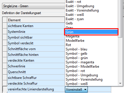

    Um die Farbe der beiden Regeln zu kontrollieren, benötigen Sie zwei neue Objektdarstellungsvorschriften basierend auf der Regel SingleLine, aber mit anderen Farben.
  7. Greifen Sie auf die Darstellungsvorschrift für das erste Objekt zu (für Träger - Geländer Handlauf Podest (Modellrolle)) und verwenden Sie die Schaltfläche (Festlegen) für die Kategorie Darstellungsvorschrift, um die Gruppe Darstellungskonfiguration zu öffnen. Die in der vordefinierten Installation enthaltene vorgegebene Darstellung SingleLine ist mit dem auf die vorgegebene Farbe festgelegten Element Vereinfachte Linien konfiguriert. Das bedeutet, dass Advance Steel für Objekte mit vereinfachter Liniendarstellung die Farbe verwendet, die in den Vorgabeeinstellungen der Management Tools festgelegt wurde.
  8. Erstellen Sie eine Darstellungsvorschrift mithilfe der Schaltfläche (Neu).
  9. Erweitern Sie das Kombinationsfeld in der Spalte Farbe für das Element Vereinfachte Linie und wählen Sie eine andere Farbe (z. B. Grün).
  10. Wiederholen Sie die Schritte für das andere Modellobjekt (Ht - Träger (Modellrolle)) und erstellen Sie eine weitere Darstellungsvorschrift für vereinfachte Linien mit einer anderen Farbe.

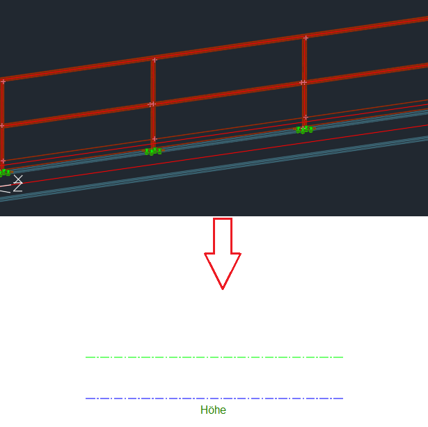

    Die Detaillierung dieses kleinen Beispielmodells mit diesem Zeichnungsstil ergibt eine Zeichnung mit zwei Linien: einer grünen Linie für den Träger Geländer Handlauf und einer blauen Linie für den Träger:

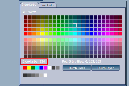

    3. Color: der zu der erforderlichen Farbe gehörige Wert. Die Tabelle unterstützt Farbcodes von 1 bis 256. So ermitteln Sie problemlos die zu jeder Farbe gehörende Nummer
      • Greifen Sie in den Management Tools auf die Vorgaben zu.
      • Greifen Sie auf eine beliebige Kategorie mit Vorgaben zu, für die eine Farbe festgelegt ist (z.B. Zeichnung-Darstellung/Farben).
      • Klicken Sie auf den Wert Eigenschaften einer beliebigen Vorgabe, um die Farbtabelle anzuzeigen. Bewegen Sie die Maus über verschiedene Farben und prüfen Sie deren Indexfarbwert:
