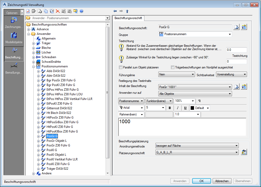

Beschriftungsvorschriften Verwaltung
Klicken Sie in der Komponentendarstellung auf Beschriftungsvorschriften. In der Strukturdarstellung werden alle Beschriftungsvorschriften gruppiert nach dem Typ des dazugehörigen Advance-Objekts angezeigt.
Modellobjekte sind in der Strukturdarstellung nach Advance-Objekt gruppiert: Schrauben, Träger, Schweißnähte usw. Ein kleines Bild zeigt den Inhalt der Gruppe. Alle Verwaltungsfunktionen beziehen sich auf die Beschriftungsvorschriften.

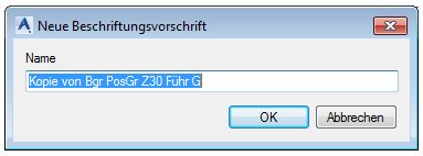

Kopieren einer Beschriftungsvorschrift
  1. Wählen Sie die als Vorlage zu verwendende Beschriftungsvorschrift aus.
  2. Wählen Sie Kopieren .
  3. Geben Sie den Namen für die neue Beschriftungsvorschrift ein.
Die neue Beschriftungsvorschrift kann in eine andere Gruppe verschoben werden.
