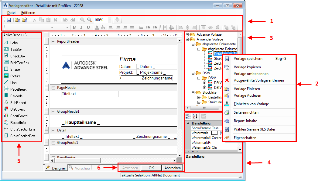

Fenster Stücklisten-Editor
  1. Werkzeuge zum Anpassen der Vorlage
  2. Werkzeuge für die Vorlagenverwaltung
  3. Vorlagenstruktur
  4. Eigenschaftenliste
  5. Liste der Steuerelemente
  6. Schaltflächen zum Anwenden oder Abbrechen von Änderungen
Schaltfläche Beschreibung
Speichert die Änderungen in der bearbeiteten Vorlage.
Importiert die TEMP-Dateien als Vorlagen.
Exportiert die ausgewählten Vorlagen als TEMP-Dateien.
Schneidet das ausgewählte Element aus der Vorlage.
Kopiert das ausgewählte Element in die Zwischenablage.
Fügt ein Element aus der Zwischenablage ein.
Löscht das ausgewählte Element aus der Vorlage.
Macht einen oder mehrere Befehle rückgängig.
Widerruft die zuletzt ausgeführten Befehle zum Rückgängigmachen.
Zoomt aus der Vorlage heraus.
Zoomt in die Vorlage hinein.
Zeigt die Vorlage in der tatsächlichen Größe an.
Im Kontextmenü einer ausgewählten Vorlage sind verschiedene Werkzeuge für die Vorlagenverwaltung verfügbar.
Schaltfläche
Beschreibung
Kopiert eine vorhandene Vorlage in die Benutzer- oder Projektdatenbank innerhalb derselben Kategorie.
Benennt die ausgewählte Vorlage neu.
Löscht die ausgewählte Vorlage.
Legt die Einheiten für die ausgewählte Vorlage fest.
Öffnet das Dialogfeld Berichtseinstellungen für Seiten- und Druckereinrichtung und Stile.
Zeigt die Liste der Objekte an, deren zugehörige Informationen aus dem Modell im Bericht verwendet werden.
Wählt die XSL-Datei aus.
Zeigt das Dialogfeld Eigenschaften an.
Vorlagenstruktur
Die vordefinierten Vorlagen für Materialberichte werden im rechten Bereich des Fensters Stücklisten-Editor angezeigt. Die Struktur ist in drei Vorlagengruppen unterteilt.
Advance Vorlage
Enthält alle Stücklistenvorlagen aus Advance. Ihre Eigenschaften können nicht geändert werden.
Anwender Vorlage
Enthält Kopien aller Stücklistenvorlagen aus Advance. Ihre Eigenschaften können geändert werden.
Projektvorlage
Diese Gruppe kann verwendet werden, um Vorlagen für projektspezifische Änderungen zu kopieren.
Jede Gruppe enthält die folgenden Kategorien:
Abgeleitete Dokumente
Diese Listen beziehen sich auf die erstellten Listen und ihre Status.
Liste auf Zeichnung
Diese Vorlagen werden von den in Zeichnungen erstellten Listen verwendet.
Listen
Diese Vorlagen gelten für Mengenermittlungen, Materialbelastung oder Versand.
Eigenschaftenliste
Zeigt die aktuellen Einstellungen für Eigenschaften des gewählten Objekts im Entwurfsbereich an. Sie können alle Eigenschaften ändern, die geändert werden können, indem Sie einen neuen Wert eingeben.
Die Eigenschaften sind in mehreren Kategorien gruppiert.
Darstellung
Enthält die Felder für Ausrichtung, Schriftart, Farbe und Stil.
Verhalten
Steuert die Sichtbarkeit des Felds in gedruckten Dokumenten und das Feldverhalten bei Änderungen am Feldinhalt.
Die Feldgröße kann an den Inhalt angepasst oder der Inhalt in mehreren Zeilen angezeigt werden.
Daten
Steuert den Inhalt und das Datenformat.
Design
Identifiziert das Feld.
Layout
Steuert die Position und die Größe des Berichts.
Anwenden
Wendet die ausgewählte Vorlage an. Der Stücklisten-Editor wird geschlossen und die Listenerstellung beginnt.
OK
Speichert alle Änderungen und beendet den Stücklisten-Editor.
Abbrechen
Schließt den Stücklisten-Editor ohne Speichern der Änderungen.
