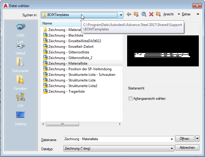

Um den Filter einzurichten, öffnen Sie eine Vorlage für Stückliste in Zeichnung:

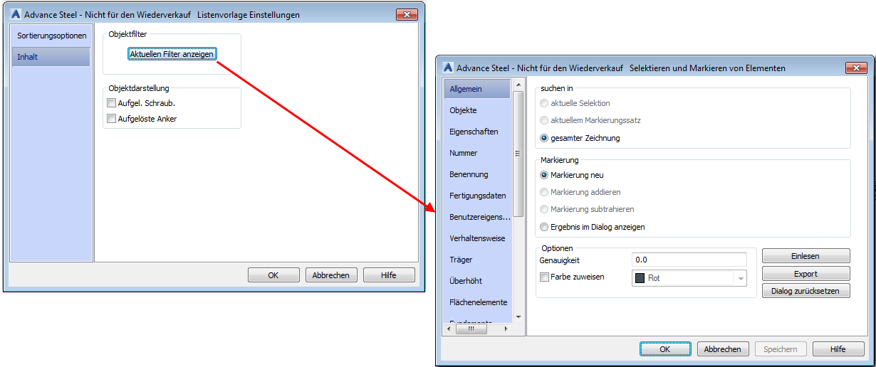

Rufen Sie das Dialogfeld Listen Sortierung Inhalt aus der Registerkarte Ausgabe > Gruppe Stückliste in Zeichnung auf:
In diesem Fenster werden Sie feststellen, dass die Registerkarte Inhalt über drei Optionen verfügt:
Schaltfläche Aktuellen Filter anzeigen: Über diese Option öffnen Sie das Fenster Suchfilter, wo Sie alle dort verfügbaren Optionen verwenden können.
- Aufgelöste Schrauben, Aufgelöste Anker: Mithilfe dieser Optionen zeigen Sie ausschließlich eine aufgelöste Darstellung der betreffenden Elemente an. Diese Optionen dienen zur Darstellung und sind ursprünglich nicht im Suchfilter enthalten. Nachdem Sie Ihren Filter vollständig eingerichtet und Ihre Änderungen mithilfe der Schaltfläche OK bestätigt haben, speichern und schließen Sie die Vorlagendatei. Sie können sie dann in einer Detailzeichnung verwenden. Die Stückliste enthält lediglich die Objekte, die den Kriterien für den Filter entsprechen.
