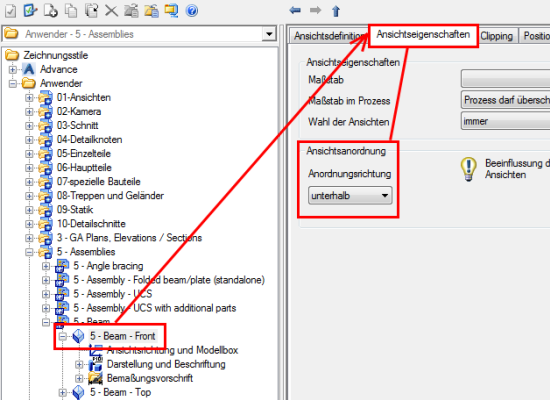

Die Ansichtsanordnungsvorschriften befinden sich auf der Registerkarte Ansichtseigenschaften der Ansichtsdefinition:

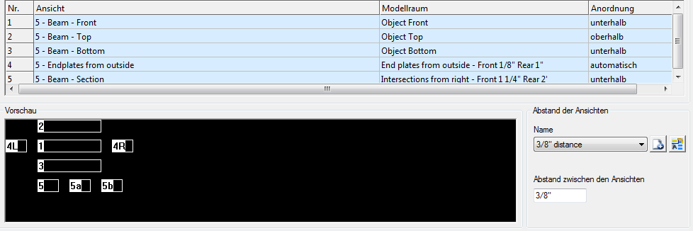

Indem Sie den Abstand zwischen Ansichten definieren (der immer vom ganz außen liegenden Objekt der Detailansicht gemessen wird), vermeiden Sie Überlagerungen der einzelnen Ansichten in der Zeichnung.
Mehrere vordefinierte Abstände stehen zur Verfügung.
Mithilfe zweier Funktionen können Sie neue Vorschriften hinzufügen und bestehende bearbeiten.
Schaltfläche Funktion
Neue Vorschrift definieren
Vorschrift umbenennen
Neue Vorschrift hinzufügen
  1. Klicken Sie in der Gruppe Eigenschaften auf (Neu).
  2. Geben Sie einen Namen für die neue Vorschrift ein.
  3. Geben Sie den Abstand zwischen Ansichten für diese Vorschrift ein.
  1. Wählen Sie die umzubenennende Vorschrift aus.
  2. Klicken Sie auf (Umbenennen).
  3. Geben Sie einen neuen Namen für die ausgewählte Vorschrift ein.

  1. Manuelle Einstellungen
    Jede Ansicht befindet sich an einer Position relativ zur Hauptansicht. Zu den Optionen hier gehören Unterhalb, Links und Rechts, jeweils relativ zur Hauptansicht im Papierbereich.
    Beispiel: In einem Träger-Zeichnungsstil kann die Draufsicht oben positioniert werden, aber beim Betrachten desselben Träger-Zeichnungsstils für eine Stütze mit vertikalem Layout wird dieselbe Draufsicht links neben der Hauptansicht mit der Einstellung Links positioniert. Die schematische Vorschau unterhalb der Ansichtsliste bestimmt, wo die einzelnen Ansichten relativ zur Hauptansicht positioniert werden:

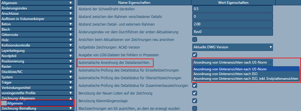

  2. Automatische Einstellungen
    Diese werden konfiguriert, indem alle Ansichten in einer automatischen Anordnung positioniert werden. Das automatische Layout der Ansichten geschieht basierend auf den ersten und dritten Projektionsmethoden. Die hier verwendete Methode wird von einem globalen Vorgabewert festgelegt, der in der Management Tools-Anwendung verfügbar ist unter Kategorie Voreinstellungen Zeichnung-Allgemein:
