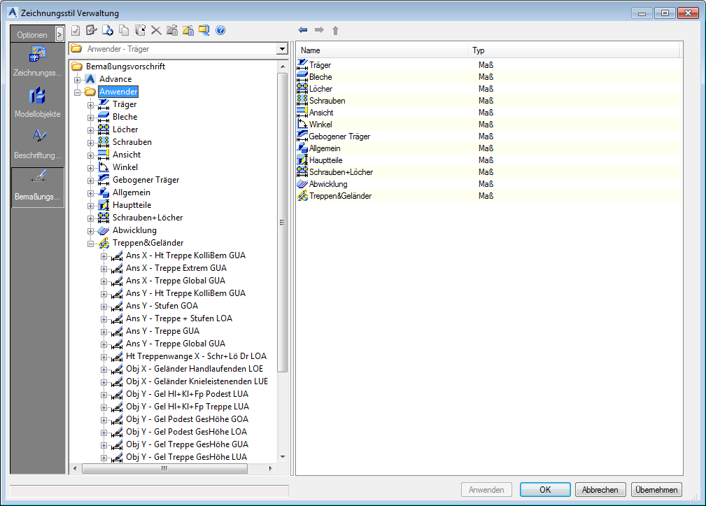

Verwaltung von Bemaßungsvorschriften
Wählen Sie Bemaßungsvorschrift in der Gruppe Komponente aus. Die Baumstruktur zeigt die Bemaßungsvorschriften nach der Art des Advance-Objekts (Träger, Bleche usw.) gruppiert an. Alle Verwaltungsfunktionen gelten für die Bemaßungsvorschriften.

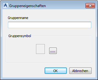

Erstellen neuer Gruppen
  1. Klicken Sie auf Neu .
  2. Geben Sie den Namen für die Gruppe ein.
  3. Klicken Sie auf .
  4. Wählen Sie die BMP-Datei mit dem Symbol für die neue Gruppe.
Ändern von Gruppeneigenschaften
  1. Wählen Sie eine Gruppe aus.
  2. Klicken Sie auf Eigenschaften .
  3. Ändern Sie den Namen der Gruppe.
  4. Klicken Sie auf .
  5. Wählen Sie die BMP-Datei mit dem neuen Symbol für die ausgewählte Gruppe.

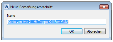

Kopieren einer Bemaßungsvorschrift
  1. Wählen Sie die Bemaßungsvorschrift, die als Vorlage verwendet werden soll.
  2. Wählen Sie Kopieren .
  3. Geben Sie den Namen für die neue Bemaßungsvorschrift ein.
Die neue Bemaßungsvorschrift kann in eine andere Gruppe verschoben werden.
Anmerkung: Die zugehörigen Unterstile werden nicht mit der Bemaßungsvorschrift kopiert. Eine Änderung des Unterstils wirkt sich daher auf alle Bemaßungsvorschriften aus, die ihn verwenden.
