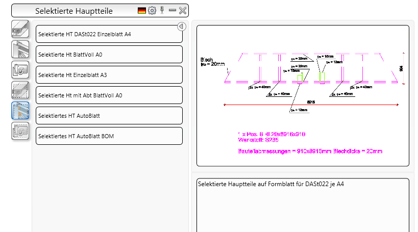

Die Paletten für Schnelldokumente bieten schnellen Zugriff auf einen ausgewählten Satz von Zeichnungsstilen, Prozessen und Stücklistenvorlagen. Der Satz der verfügbaren Zeichnungsstile, Prozesse und Vorlagen kann angepasst werden.

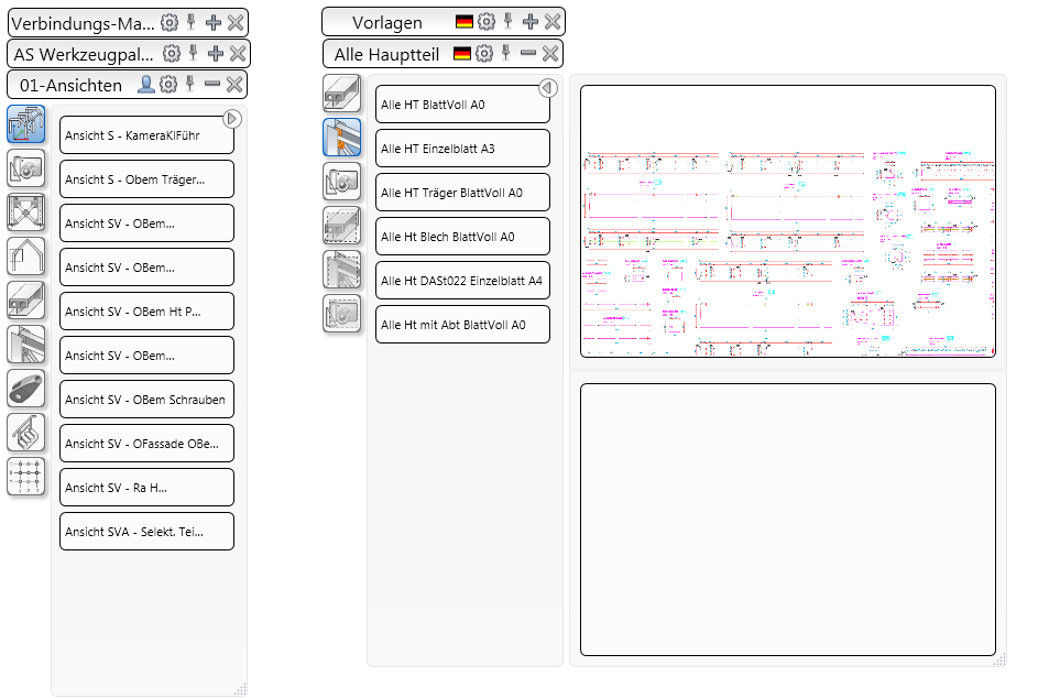

Es gibt drei Paletten für Schnelldokumente:

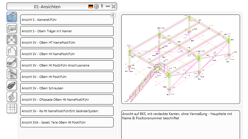

  1. Zeichnungsstilpalette
  2. Zeichnungsprozesspalette

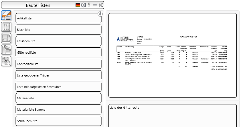

  3. Stücklistenvorlagen-Palette
In den Paletten können Sie rasch nach Zeichnungsstilen und -prozessen zum Erstellen von Zeichnungen und nach Stücklistenvorlagen zum Erstellen von Stücklisten suchen. Die Kategorien werden mithilfe intuitiver Bilder dargestellt.

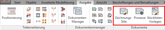

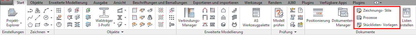

Die Paletten für Schnelldokumente können über die Schaltflächen auf einer der beiden folgenden Registerkarten geöffnet werden:
Palette Name der Palette für Schnelldokumente
