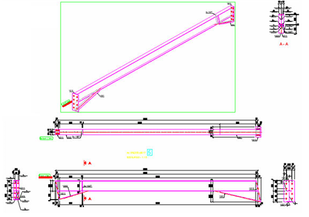

Die isometrische Ansicht verleiht der Zeichnung ein dynamischeres Aussehen. Um diese Ansicht zu einem Zeichnungsstil hinzuzufügen, führen Sie die Schritte unter dem folgenden Beispiel durch, in dem der Zeichnungsstil Tie beam - AutoIntersections so geändert wurde, dass er die isometrische Ansicht anzeigt. Nach dem Ändern des Zeichnungsstils wird die Detailzeichnung eines Riegels erstellt, um die Änderung anzuzeigen:

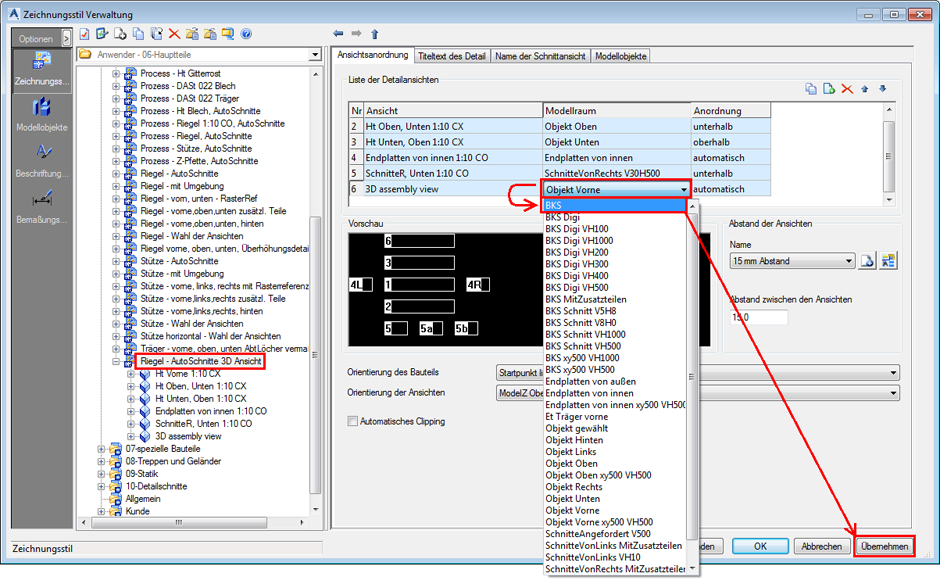

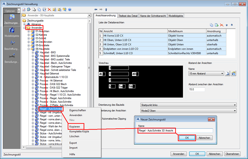

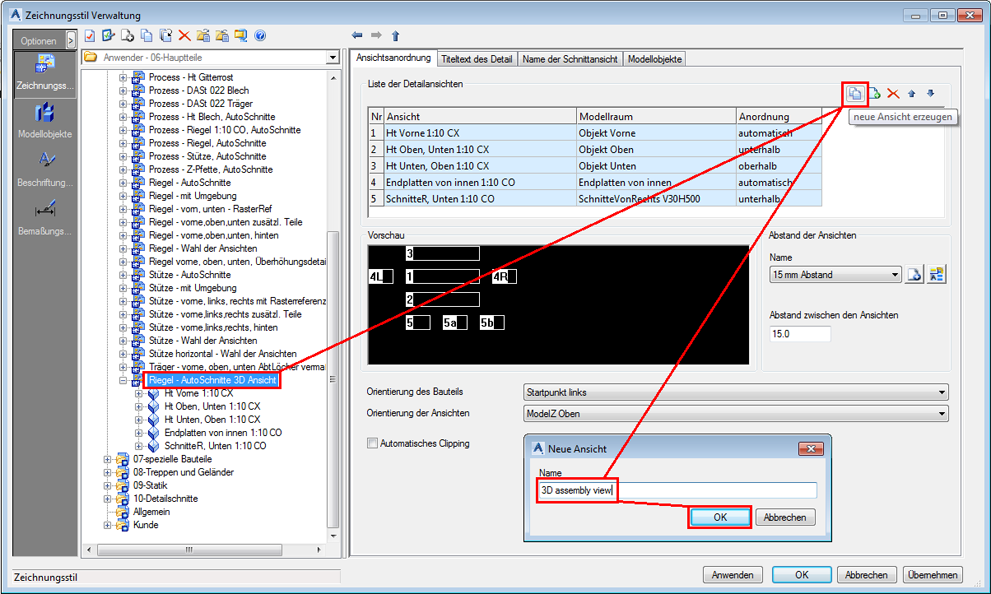

  1. Öffnen Sie die Zeichnungsstil-Verwaltung, kopieren Sie aus der Kategorie Anwender den Zeichnungsstil Tie beam - AutoIntersections und geben Sie ihm den Namen Riegel - AutoSchnitte.
  2. Erstellen Sie eine neue Ansicht und nennen Sie diese 3D-Baugruppenansicht.
  3. Ändern Sie für die neu erstellte Ansicht die Blickrichtung und den Modellraum-Namen in BKS. Klicken Sie auf die Schaltfläche Anwenden, um die Änderungen zu speichern, und schließen Sie die Zeichnungsstil-Verwaltung.

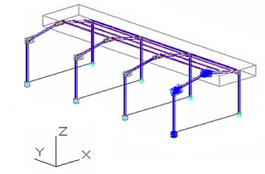

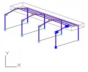

  4. Drehen Sie das Modell in die gewünschte Position, in der Sie den Riegel sehen möchten, und ändern Sie das BKS auf Anzeigen. Die isometrische Ansicht ist BKS-abhängig und wird aus der positiven Z-Richtung erstellt.
  5.   BKS Ansicht

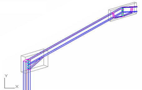

  6. Öffnen Sie die Zeichnungsstil-Verwaltung, wählen Sie den Zeichnungsstil, den Sie geändert haben, und klicken Sie auf Anwenden. Wählen Sie den Riegel, den Sie in der Detailansicht sehen möchten.
    Anmerkung: Sie müssen eine Positionierung für das Modell durchführen, bevor Sie die Zeichnung erstellen.
  7. Modell Detail
