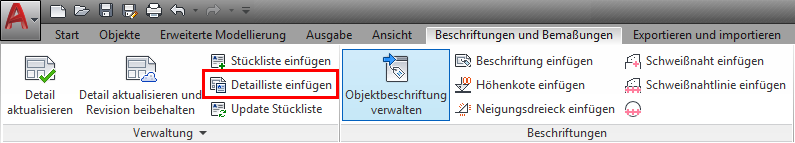

Mit diesem Befehl können Sie eine Liste erstellen, die, basierend auf Ihrer Auswahl, Informationen über bestimmte Details in einer Zeichnung enthält.
Der Befehl befindet sich auf der Registerkarte Beschriftungen und Bemaßungen > Gruppe Verwaltung:

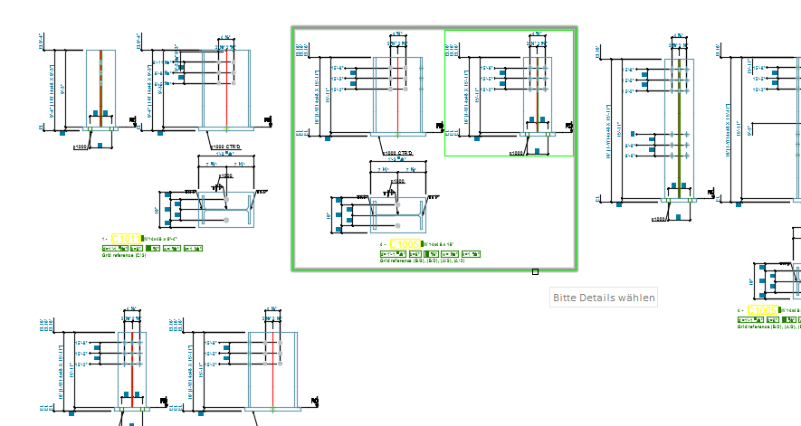

Der Arbeitsablauf zum Erstellen einer Liste für bestimmte Details ist dem Ablauf zum Erstellen einer Liste für die gesamte Zeichnung sehr ähnlich. Sie müssen jedoch die gewünschten Details auswählen, bevor Sie die Liste in der Zeichnung platzieren. Sämtliche Elemente, die zu den ausgewählten Details gehören, werden in der Liste ausgewertet. Die Auswahl kann ein oder mehr Details einschließlich Übersichten enthalten.
Detailauswahl

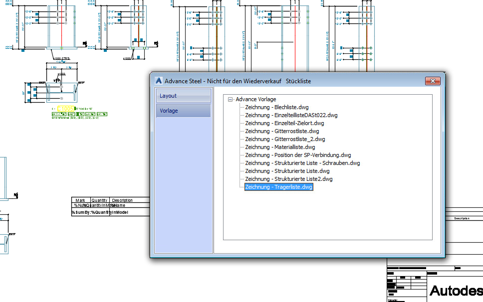

Vorlagenauswahl

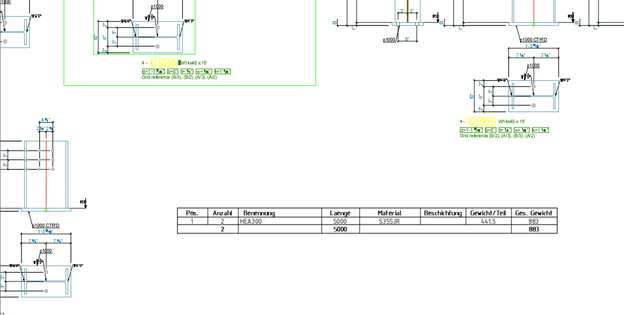

Aktualisierte Liste
