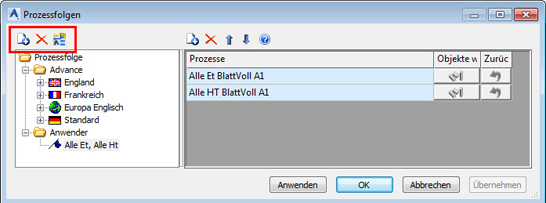

Mit den Schaltflächen in der oberen linken Ecke des Dialogfelds Prozessfolgen können Sie die vorhandene (Prozess)folge benennen, eine Prozessfolge kopieren oder eine neue Prozessfolge erstellen.

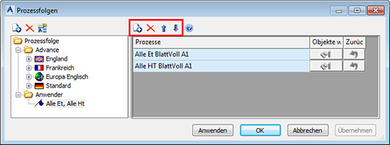

Nachdem eine Prozessfolge ausgewählt wurde, stehen verschiedene Optionen zur Verfügung, um die Prozessliste zu ändern (durch Einfügen, Löschen sowie Ändern der Reihenfolge durch Verschieben nach oben und unten).

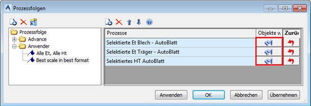

Für jeden Prozess müssen Sie die Objekte aus Ihrem Modell für diesen Prozess auswählen.
So wählen Sie die Objekte aus:
Beachten Sie, dass nach Ihrer Auswahl eines der Objekte im blauen Symbol gelb dargestellt wird.
Der Prozess läuft in der festgelegten Reihenfolge ab und die Werkstattzeichnungen werden automatisch erstellt.
