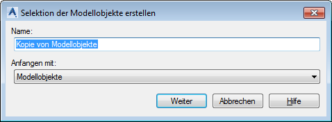

    Ein Dialogfeld wird angezeigt, in dem Sie die zu speichernden Modellobjekte auswählen und konfigurieren können.

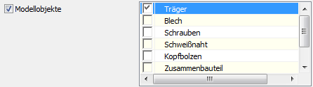

  2. Wählen Sie zuerst Modellobjekte und dann Träger.
  3. Klicken Sie auf (Neu), um den Auswahlsatz zu speichern.
  4. Wählen Sie ein Modellobjekt aus der Liste.
  5. Geben Sie einen Namen ein und klicken Sie auf Weiter.
  6. Der Name wird im linken Feld angezeigt.
  7. Klicken Sie auf Anwenden, um die Konfiguration zu speichern.
  8. Klicken Sie anschließend auf Weiter.

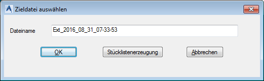

  9. Klicken Sie im Dialogfeld Zieldatei auswählen auf OK, um die Datei zu speichern.
  10. Klicken Sie auf Erzeugt Listen und starten Sie den Assistenten für Listenvorlagen, um die Listen zu erstellen und auszudrucken.
