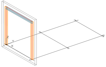

Beispiel: Erstellen eines 2G-Rahmens
  1. Legen Sie ein geeignetes Benutzerkoordinatensystem fest.
  2. Klicken Sie in der Multifunktionsleiste auf (2G-Rahmen).
  3. Legen Sie den ersten Basispunkt fest.
  4. Legen Sie den zweiten Punkt fest.
  5. Definieren Sie die Rahmenhöhe durch Klicken mit der rechten Maustaste.
Der Rahmen wird erstellt und das Dialogfeld Eigenschaften wird angezeigt. Ändern Sie die Rahmengröße, um die spezifischen Anforderungen zu erfüllen.
