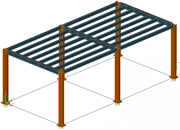

Erstellen von Deckenträgern
In diesem Beispiel erstellen Sie Deckenträger zwischen zwei Riegeln.
  1. Klicken Sie auf Registerkarte Start Gruppe Erweiterte Modellierung (Pfetten).
  2. Wählen Sie zwei Riegel als Hauptträger aus.
  3. Wählen Sie Nein, wenn Sie aufgefordert werden, einen Referenzpunkt und einen zusätzlichen Referenzträger einzugeben.

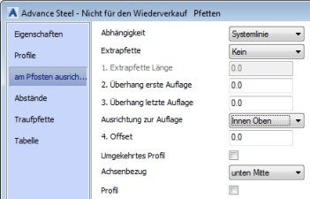

  4. Ändern Sie das Pfetten-Makro und geben Sie die richtige Profilgröße und Ausrichtung an. Um das Trägersystem als Deckenträger zu positionieren, legen Sie Ausrichtung zur Auflage auf Innen Oben fest.
